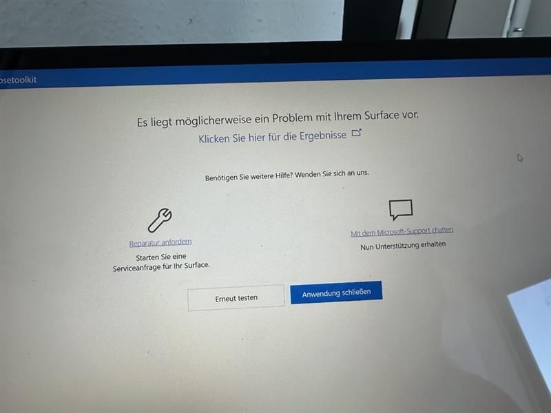

    2025-04-07T14:06:41+00:00
    anbei noch die Meldung vom ToolKit

    Teste noch mal mit dem Toolkit und nenne bitte die genaue Problembeschreibung, die das Tool ausgibt.
