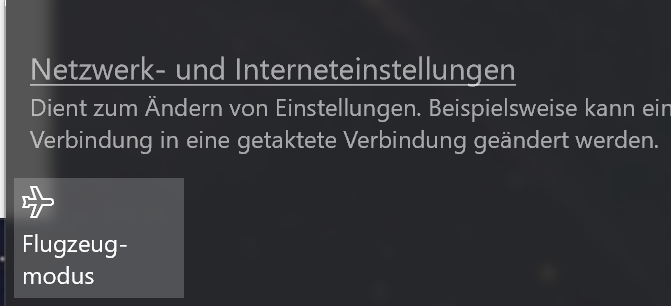

WiFi/Bluetooth sind in der Taskleiste nicht mehr als Knopf verfügbar und somit nicht aktivierbar.

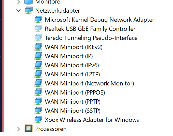

Im Geräte-Manager fehlt zudem der "Marvell AVASTAR Wireless-AC Network Controller" komplett, sodass ich diesen auch nicht updaten/deinstallieren könnte.

Meist wird bei diesem Problem ja empfohlen, im Geräte-Manager den Marvell Avastar Treiber zu deinstallieren, damit sich dieser beim Neustart neu installiert. Oder diesen mit den herunterladbaren Treiberdateien zu updaten.
Hilft mir leider nicht, da der Netzwerkadapter bei mir erst gar nicht aufgelistet wird. Auch nicht unter "Ausgeblendete Geräte".
