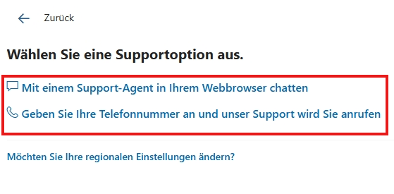

    1. Sie sehen Kontaktoptionen für Chat-Support und Telefon-Support, bitte kontaktieren Sie sie während der Geschäftszeiten:
    Bitte erlauben Sie mir jedoch, Sie daran zu erinnern, dass wir derzeit von einigen Benutzern Feedback erhalten haben, dass sie bei der Kontaktaufnahme über den Chat-Support auf Fehler gestoßen sind, und wir untersuchen diese Situation. Wenn Sie das technische Supportteam von Surface nicht über den Chat-Support kontaktieren können, versuchen Sie es bitte mit dem Telefonsupport, und hinterlassen Sie Ihre Kontaktinformationen gemäß den Richtlinien. Der Surface-Support ruft Sie zurück.

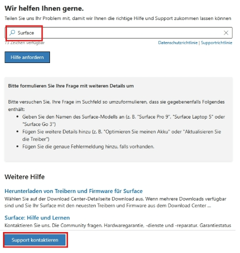

    Hier sind die Schritte, um den Surface Live-Support zu kontaktieren, der Ihnen beim Erstellen eines Reparaturauftrags helfen kann:
    1. Verwenden Sie Ihr persönliches Microsoft-Konto (nicht Ihr Organisationskonto), um auf die folgenden Links zuzugreifen:
    Kontakt – Microsoft-Support
    1. Geben Sie Surface ein, drücken Sie die Eingabetaste, und klicken Sie unten auf Support kontaktieren:

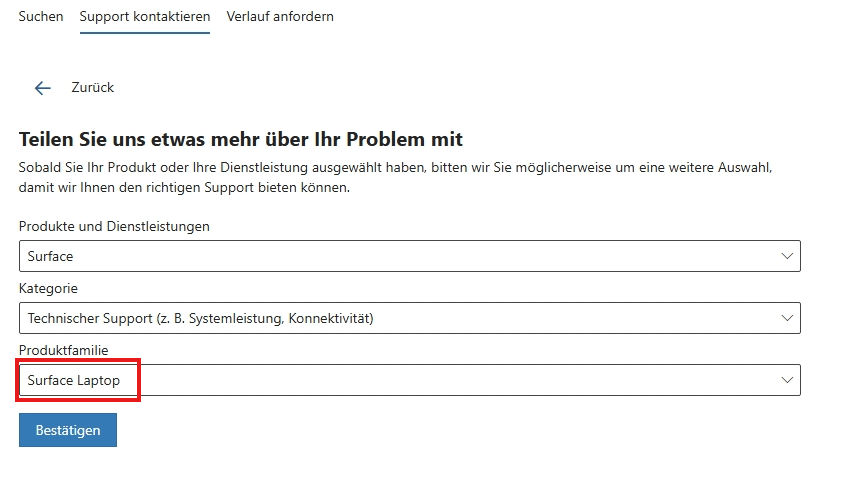

    1. Wählen Sie gemäß dem folgenden Screenshot aus und klicken Sie auf Bestätigen:
