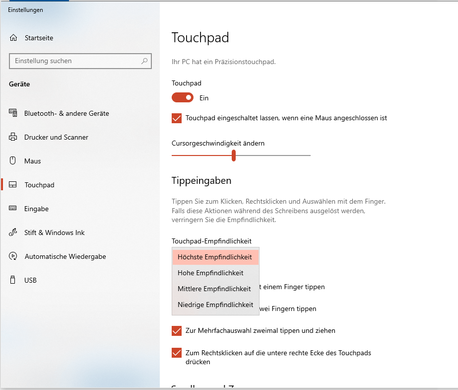

    Vielen Dank für deine Antwort! Ich bin über eine Funktion gestolpert, die das "Problem" gelöst hat. Und zwar habe ich bei der Tochpad-Empfindlichkeit die höchste Empfindlichkeit ausgewählt und seitdem reaktiert das Touchpad sofort. Hier ein Screenshot, falls sonst noch jemand auf diesen Thread stoßen sollte:
