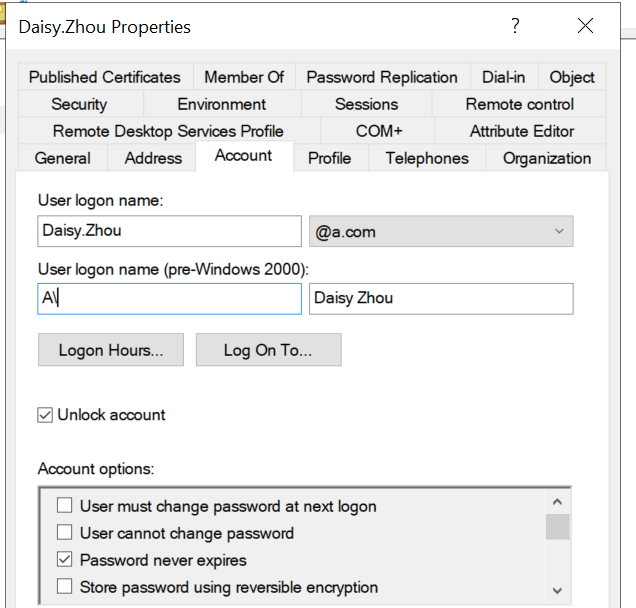

    Haben Sie beim Erstellen des Benutzerkontos die Option "Benutzer muss Passwort bei der nächsten Anmeldung ändern" aktiviert? Wenn ja, können Sie es deaktivieren und anzeigen, ob es hilft.
    Wenn es oben nicht funktioniert, klingt es so, als ob das Problem mit den Passwortrichtlinieneinstellungen in Ihrer Domain zusammenhängt. Wenn Sie ein lokales Benutzerkonto in der Domäne erstellen, gilt die Kennwortrichtlinie für die Domäne für dieses Konto. Wenn die Kennwortrichtlinie komplexe Kennwörter erfordert oder andere Einschränkungen aufweist, kann dies das aufgetretene Problem verursachen.
    Um dieses Problem zu beheben, können Sie versuchen, die Passwortrichtlinieneinstellungen in Ihrer Domain anzupassen, um einfachere Passwörter zu ermöglichen oder andere Einschränkungen zu entfernen, die das Problem verursachen könnten. Alternativ können Sie versuchen, das lokale Benutzerkonto mit einem Kennwort zu erstellen, das die Anforderungen der Kennwortrichtlinie erfüllt, um zu vermeiden, dass das Kennwort nach der Erstellung zurückgesetzt werden muss.
