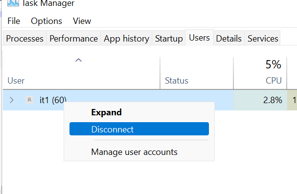

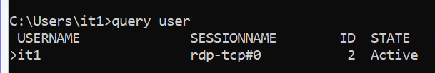

    Sie können eine Fehlerbehebung durchführen, wenn eine vorhandene Verbindung besteht, und dann die vorhandenen Sitzungen trennen:
    1.Verwenden Sie den Task-Manager auf dem Remote-Computer und suchen Sie auf der Registerkarte "Benutzer" nach aktiven RDP-Sitzungen. Trennen oder beenden Sie diese Sitzungen, wenn sie nicht mehr benötigt werden.
    2.Sie können den Befehl query user an der Eingabeaufforderung auch verwenden, um aktive Sitzungen aufzulisten und logoff <session ID> sich von einer bestimmten Sitzung abzumelden.
