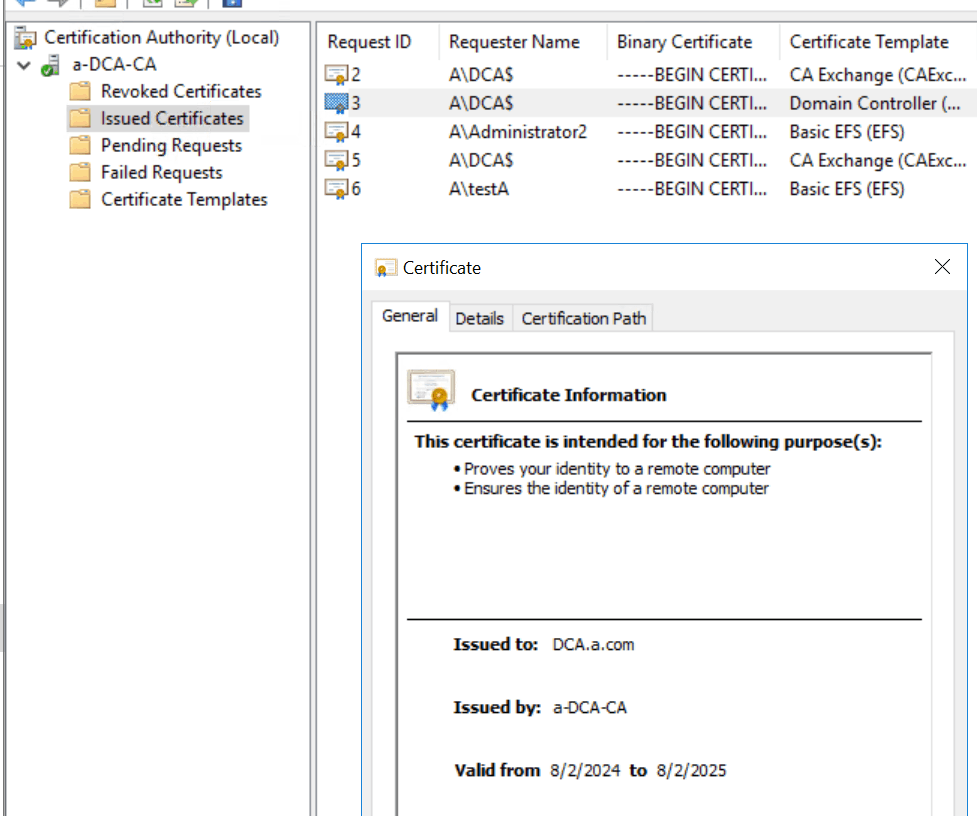

    Ich kann nicht den gleichen Screenshot wie Sie sehen.
    Hier ist der Screenshot auf meinem CA-Server.

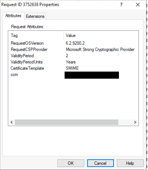

    Nein. Das ist der Screenshot von den fehlgeschlagene Anfragen auf dem PKI Server.

    Ist dein Screenshot mit 2 Jahren "ValidityPeriodUnits" von den Intune Connector?

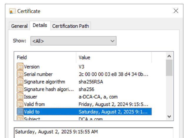

    Das Problem ist glaube nicht die Gültigkeit des ausgestellten Zertifikat a)
    Dieses ist noch 22 Monate gültig.

    Den Gültigkeitszeitraum für die Registrierung haben wir in der Intune Konfiguration und im Zertifikats Template auf der PKI jeweils mit 1 Jahr definiert.
    Aber der Request an die PKI wird mit der validity period von 2 years gestellt.
    (Request vom Intune Connector via NDES Server an die PKI)
    Zu b)
    Die Standardregistrierungseinstellung "ValidityPeriodUnits" in der Registry steht auf 3 Jahre.
    Ich versuche zu verstehen, wo der Wert der 2 Jahre Valdity Period in dem Request (Bild) herkommt. Weil wir überall 1 Jahr definiert haben (vermute ich).
