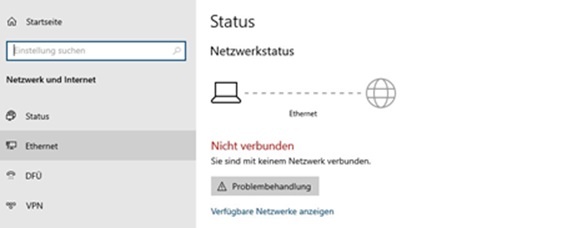

Bei der Analyse des Problems ist mir aufgefallen, dass der Server mit in den Netzwerkeinstellungen keine aktiven Netzwerke im Netzwerkstatus anzeigt:
Das Netzwerk bei dem Server funktionier allerdings ohne Probleme. Sämtliche Domänencomputer können auf den Server zugreifen.

    Leider hat sich an der Situation nichts geändert. Der Server kann immer noch keine Updates downloaden und installieren. Auch an den Netzwerkeigenschaften hat sich nichts geändert.

    Ob es ein Problem mit dem NLA ist werde ich heute Abend einmal testen. Da es sich bei dem Server um ein Produktivsystem handelt kann ich das im laufenden Betrieb nicht machen.
