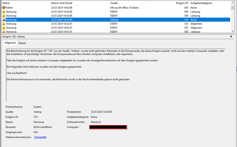

so we have the issue, that every day at the same time, all users on every RDS Server are running into massive lagging.
Applications are not responding, Firefox crashes and so on.
After a click was made, eventually after 5 minutes or more, the desired Excel or browsertab will load. Sometimes it still just crashes.
Sometimes this hanging will calm down after 30 to 40 minutes, and sometimes it doesn't, then I need to restart the RDS and FSLogix Container Server.
On every RDS the same Event is logged when lagging begins (see image)

    Was ist die Version von FSLogix? Sie können zu C:\ProgramData\FSLogix\Logs\Profilesnavigieren, die neueste Profiles.log Datei öffnen und die Kopfzeile überprüfen. Wenn es sich nicht um die neueste Version handelt, versuchen Sie zunächst, die neueste Version anzuwenden. (Siehe: FSLogix Release Notes - FSLogix | Microsoft Learn)
    Der VHDMP-Treiber verarbeitet VHD-Dateien und die Änderungsnachverfolgung, ist jedoch möglicherweise nicht die Ursache dieses Problems. Haben Sie versucht, das FSLogix-Profilprotokoll zu überprüfen?
    Normalerweise müssen Verzögerungsprobleme analysiert werden, indem die Dump-Datei untersucht wird, um die Ursache zu identifizieren. Dies kann auf eine hohe CPU-Auslastung, nicht gutes Verhalten von Drittanbieteranwendungen, einen Absturz des Startmenüs, einen Explorer-Absturz oder ein Flackern des Bildschirms zurückzuführen sein.
