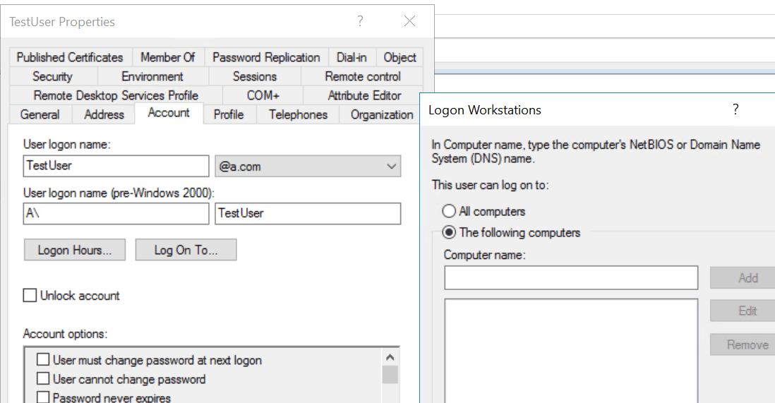

    Sie können versuchen, das Konto so einzustellen, dass es sich nur auf einem oder zwei Computern anmelden kann, wie unten beschrieben.

    2025-02-18T14:38:18+00:00
    Hallo,
    danke für die Antwort, das ist aber leider nicht das was ich suche.
    Die Begrenzung der Geräte ist keine Möglichkeit. Jeder Benutzer soll sich an Jedem Computer anmelden können, nur nicht gleichzeitig an z.b 2 Geräten.
