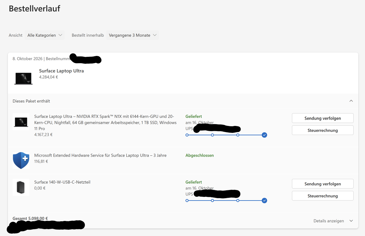

Das über den Store gekaufte Gerät kann man nicht zurückgeben und damit verstößt Microsoft gegen EU-Recht. WLAN funktioniert direkt nach dem Auspacken während des Setups ebenfalls nicht, dazu braucht es erst 1 Stunde Firmwareupdates nach der Ersteinrichtung, und bei Sicherheitspatches bleibt es in einer Endlosschleife hängen. Alles komplett unausgereift und kaputt.

    Ich bin dazu noch über den Microsoft-Support enttäuscht. Das Laptop hat mich über 5000 EUR gekostet, dann schließt man noch den Hardwarezusatzversicherungszvertrag ab, bei dem angeblich auch Service dabei sein soll und alles was man bekommt ist der 0815 Chatbot. Ich mache das jetzt noch ein paar Tage mit und dann werde ich mit Microsoft anders umgehen. Ich warte noch darauf, dass Microsoft bald nur noch Einzelteile im Paket zum Kunden schickt und einen Link zu einem Chatbot, den man dann verwenden soll, um sich sein Gerät selbst zusammenzuschrauben...
