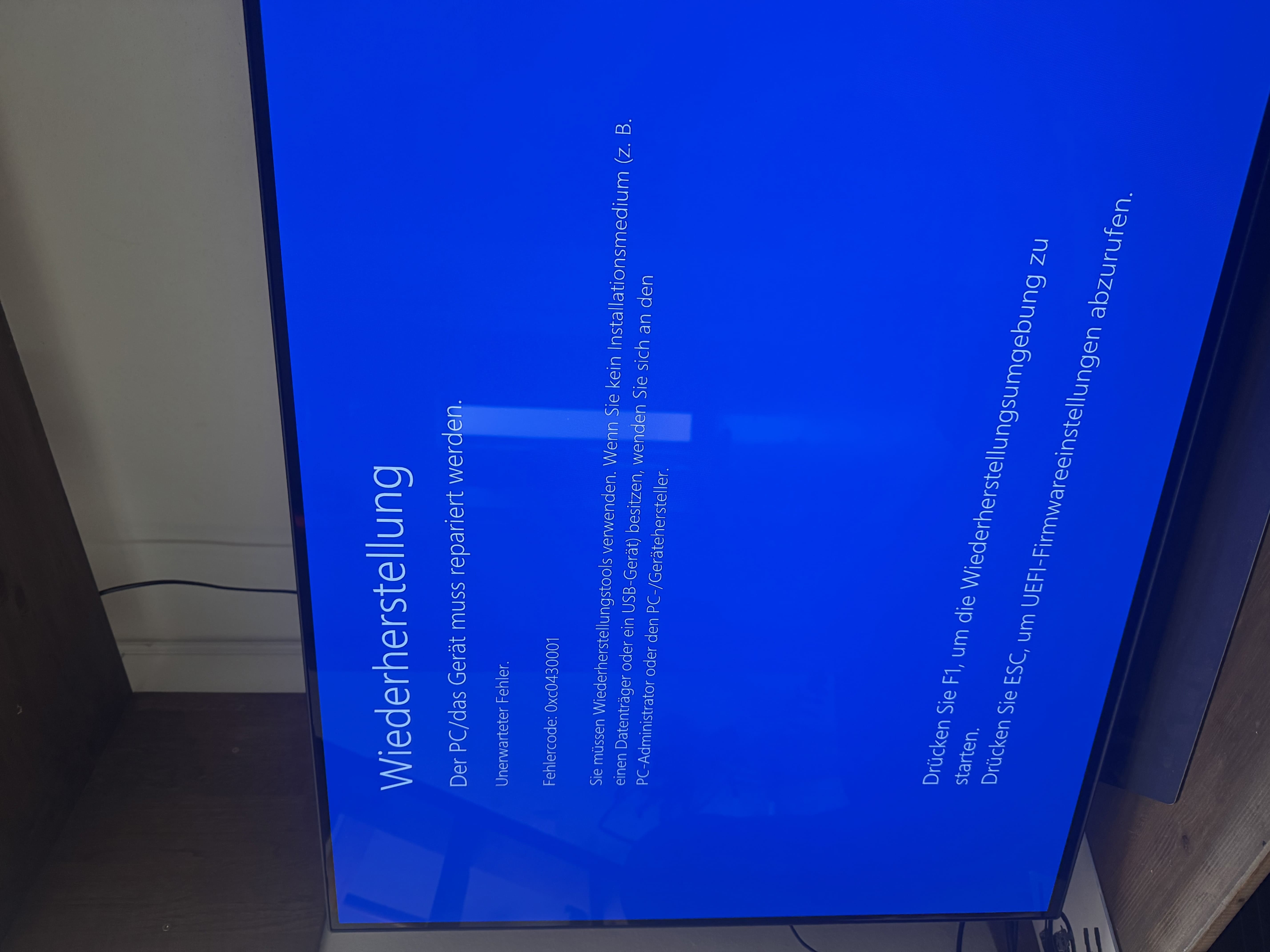

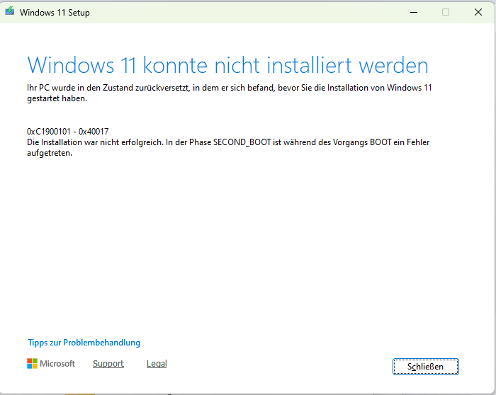

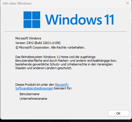

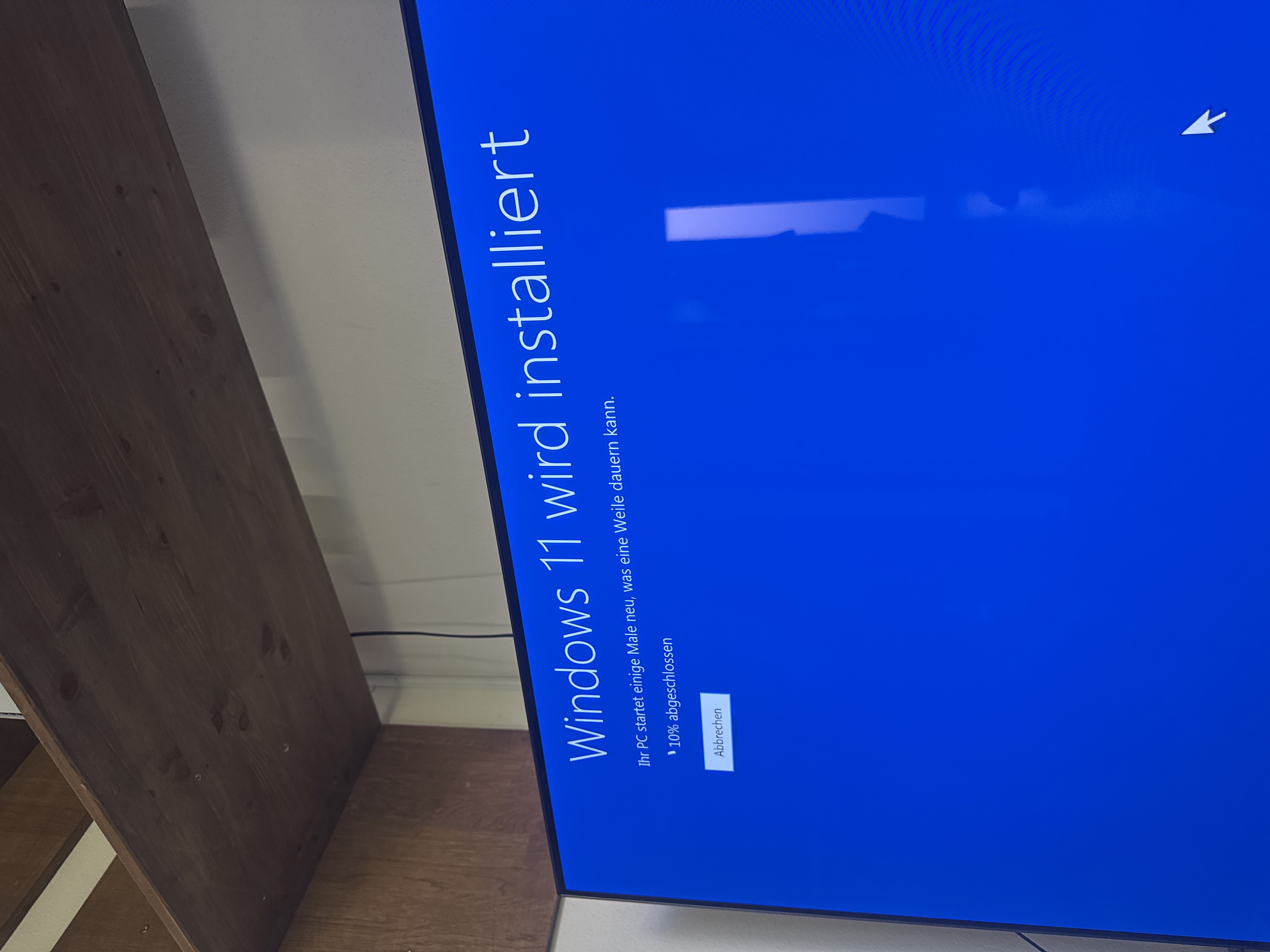

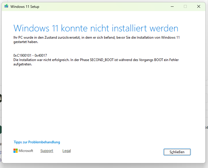

ich kann das Update 25H2 nicht installieren. Ich habe wirklich schon einiges probiert. Derzeit bin ich auf Windows 11 und auf 23H2. Ich habe eben probiert die ISO Datei für 25H2 zu installieren. Also einmal Windows sozusagen neu installiert. Dabei hat das Stunden gedauert, also hat sich mein PC im endeeffekt aufgehangen mit folgender Meldung.
Ich würde mich freuen wenn mir hier wer helfen könnte, danke! LG

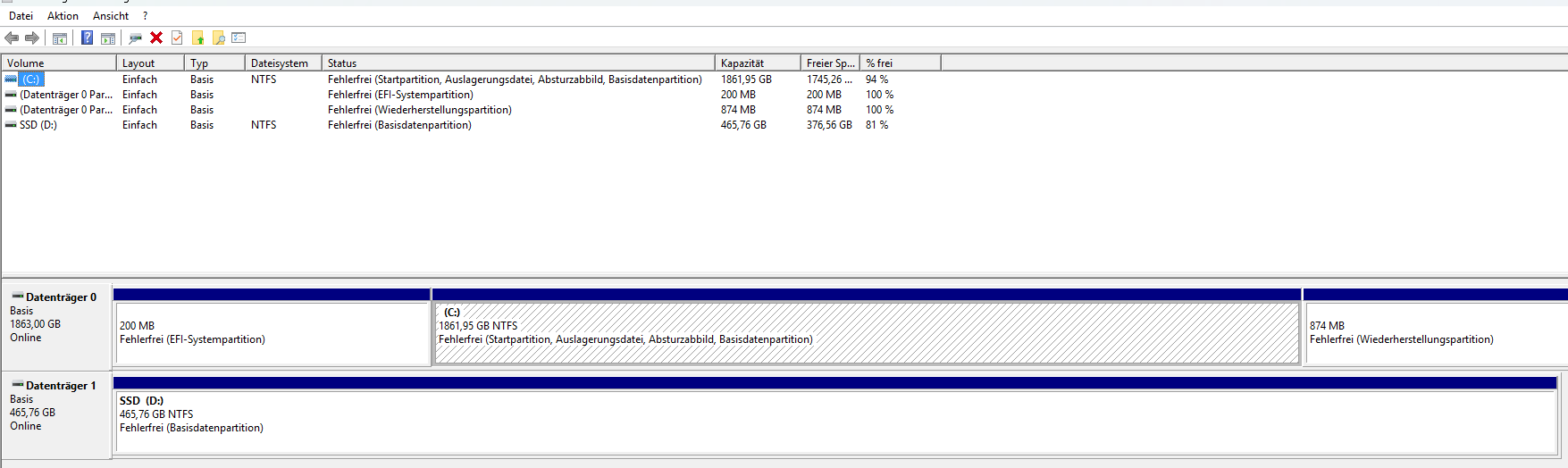

  1. WK123456 11,480 Zuverlässigkeitspunkte
    2026-09-26T22:03:30.94+00:00
    Zur Installation von Windows 11 auf der SSD des X470 mache ich mal eine neue Antwort auf, um nicht immer durch die Kommentare scrollen zu müssen.
    Es gibt zwei Wege:
    Weg 1:
    • Kläre mit MSI, ob beide M.2-Slots deines X470 mit einer M.2-SSD bestückt werden können und ob der 2. Slot noch frei ist (evtl. sind die beiden Slots bereits von deiner SSD und einem Netzwerkadapter belegt). Wenn beide Slots mit einer SSD bestückt werden können und der 2. Slot noch frei ist, kaufe dir eine kompatible M.2-SSD (ist schneller, als eine SATA-SSD). Wenn das nicht möglich ist oder kein Slot mehr frei ist, kaufe dir eine SATA-SSD. Baue die neue Platte dann ein. Schau dazu ins Handbuch https://de.msi.com/Motherboard/X470-GAMING-PRO-CARBON/support#manual
    • Klone anschließend (z. B. mit dem kostenlosen Tool MiniTool ShadowMaker) deine W 11-Installation auf der HDD auf die neue SSD.
    • Stecke die HDD nach dem Klonen ab. Starte danach neu ins BIOS und überprüfe, dass der Windows Bootmanager auf der neuen SSD angeboten wird und an 1. Stelle steht.
    • Wenn alles einwandfrei funktioniert, baue die HDD wieder ein, starte neu, formatiere die HDD vollständig neu und nutze sie zur Ablage von Daten.. Ggf. muss du die auf der HDD vorhandenen Windows-Partitionen vorher mit Hilfe von diskpart löschen.
    Weg 2:
    • Lege zunächst eine Sicherung deiner Daten von der SSD und der HDD an. Verwende dazu am besten ein ausreichend dimensioniertes, externes Laufwerk.
    • Erstelle dir erneut mit dem Media Creation Tool von MS einen USB-Stick mit den Installationsmedien für W 11.
    • Nach Fertigstellung des Sticks, lass' den Stick angesteckt und fahre den PC herunter.
    • Stecke jetzt die HDD ab.
    • Starte neu ins BIOS und wähle den Stick zum Booten aus, um die Installation von W 11 zu starten.
    • Lösche bei der Frage nach dem Installationsziel für Windows alle Partitionen auf der SSD.
    • Setze die Installation dann so fort wie schon mehrfach in diesem Thread beschrieben.
    • Nach Abschluss der Installation musst du alle von dir installierten Programme erneut installieren.
    • Abschließend kannst du deine Daten aus der Sicherung auf die SSD übertragen.
    • Wenn alles zur Zufriedenheit läuft, kannst du die HDD wieder anstecken. Um Konflikte mit der W 11-Installation auf der HDD zu vermeiden, solltest du die HDD vollständig neu formatieren und als Datenablage verwenden.
  2. Tom West 385 Zuverlässigkeitspunkte
    2026-08-20T19:06:16.51+00:00
    Eine Neuinstallation - da sind dann aber ALLE vorherigen Daten GELÖSCHT - wäre vom USB-Stick booten, alle Partitionen löschen (formatieren ist nicht erforderlich) und dann laufen lassen.
    Wo hapert es denn? Das sollte nicht viel länger als max. 20 min dauern (mit SSD).

    Hallo. Ich bin David und helfe Ihnen gerne.
    Um Ihnen besser helfen zu können, klären Sie bitte Folgendes:
    • Welcher Text oder Code erschien, als der PC auflegte? Wenn du versucht hast, ein Bild anzuhängen, klicke nach der Auswahl auf "Bild einfügen", um es an deinen Beitrag anzuhängen.
    • Hast du ein Drittanbieter-Antivirenprogramm installiert? Wenn ja, welches?
    Bitte teilen Sie außerdem die Logdateien Setupact.log und diese Setuperr.log in den folgenden Ordnern gespeichert.
    C:\$Windows.~BT\Sources\Panther
    C:\$Windows.~BT\Sources\Rollback
    Kopiere die Dateien oder Ordner auf deinen Desktop oder einen leicht zugänglichen Ordner und speichere sie in einer ZIP-Datei. Dann lade du die ZIP-Datei in die Cloud (OneDrive) hoch und wähle sie aus, um den Link zu erhalten.
    Poste den Link zur ZIP-Datei hier, damit ich sie mir ansehen kann.
    Ich freue mich auf deine Antwort.

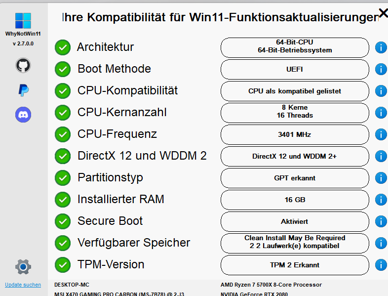

  4. Agent00 810 Zuverlässigkeitspunkte
    2026-08-19T17:44:11.93+00:00
    Grundsätzlich sollte das Update quasi automatisch über Windows-Update möglich sein: https://www.heise.de/news/Microsoft-aktualisiert-Windows-11-23H2-automatisch-auf-25H2-11081472.html
    Probleme gibt es, wenn der Rechner die W11 Hardware-Anforderungen nicht erfüllt oder ein fremdes Antivirus installiert ist.
    Und bitte die Fehlermeldung im Wortlaut oder als Screenshot posten.
