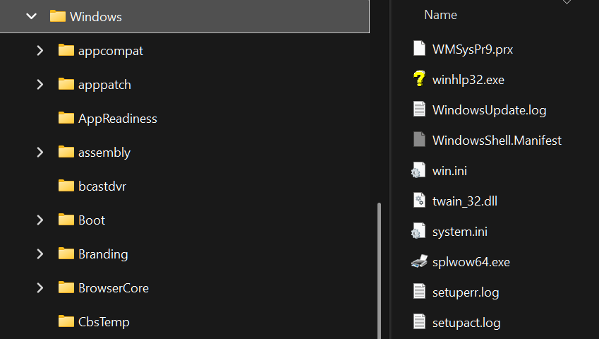

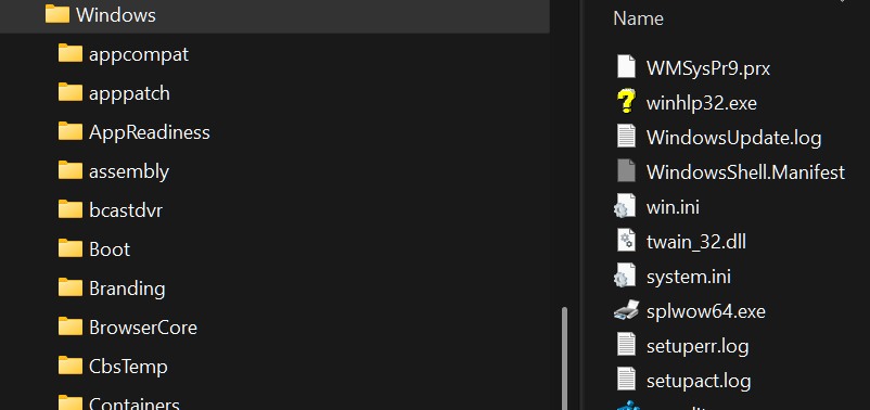

    Ich kann das von dir beschriebene und im verlinkten Beitrag vermutete Verhalten unter einer aktuellen W 11 Pro-Installation nicht nachvollziehen. So sieht's bei mir aus (mit identischen Einstellungen in der Registry), wenn ich das Häkchen bei "Abstand zwischen Elementen verringern" entferne:
    Benutzerbild
    ... und so sieht's mit Häkchen aus:
    Benutzerbild
    Es gab in der Vergangenheit allerdings immer wieder Updates für den Explorer, nach denen der Kompakt-Modus nicht mehr funktionierte.
