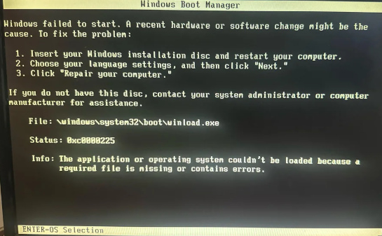

Ich versuche gerade, Windows auf einem Firmen-PC über einen bootfähigen USB-Stick zu installieren, stoße aber während des Installationsprozesses ständig auf ein Problem. Nachdem ich die 64-Bit-Setup-Option ausgewählt habe, wird ein Fehler ausgegeben, dass die erforderlichen Windows-Dateien nicht gefunden werden können, obwohl der USB-Stick gerade erst erstellt wurde und eigentlich fehlerfrei sein sollte.
Ich habe das Installationsmedium bereits ein paar Mal neu erstellt, aber dasselbe Problem tritt immer wieder auf. Nun verzögert dieser Rechner den Workstation-Rollout für unser Team, was ziemlich frustrierend ist. Übersehe ich hier etwas oder mache ich beim Setup etwas falsch?1000017661

    Das von Ihnen gesendete Bild deutet nicht auf einen Fehler mit einer fehlenden Installationsdatei in Windows PE hin. Es handelt sich um einen Fehler des Windows-Bootmanagers mit der Datei \Windows\System32\boot\winload.exe und dem Code 0xc0000225. Dies bedeutet, dass der Computer versucht, von einem fehlerhaften Windows-/Boot-Eintrag zu starten, anstatt vom korrekten USB-Installationsmedium.
    Wenn dieser Fehler direkt nach Auswahl der 64-Bit-Option auftritt, startet der Computer wahrscheinlich von der falschen Festplatte/dem falschen Bootmanager anstatt vom USB-Installationsmedium. Rufen Sie das Bootmenü auf und wählen Sie die korrekte Option, z. B. UEFI: <USB-Name> , und nicht den Windows-Bootmanager der Festplatte in Ihrem Computer.
    Wenn der USB-Stick weiterhin nicht vom Installationsmedium startet, erstellen Sie den USB-Stick mit dem offiziellen Installationsprogramm neu und überprüfen Sie anschließend den korrekten Bootmodus Ihres Computers. UEFI-Computer sollten im Allgemeinen einen GPT/FAT32-USB-Stick verwenden. Wenn der Computer sehr alt ist und sich im Legacy-/CSM-Modus befindet, benötigen Sie einen Legacy-kompatiblen USB-Stick. Wichtig ist, dass der USB-Bootmodus mit dem im BIOS/UEFI aktivierten Modus übereinstimmt.
    Entfernen Sie während der Installation alle anderen sekundären Laufwerke vom Computer, sodass nur das Ziellaufwerk und der Windows-Installations-USB-Stick angeschlossen bleiben. Viele Computer booten von der falschen Partition, was zu diesem Fehler führt.
    Wenn Sie eine Neuinstallation durchführen möchten, gehen Sie am schnellsten ins BIOS/UEFI, deaktivieren Sie gegebenenfalls vorübergehend Secure Boot, platzieren Sie den USB-Stick an erster Stelle der Bootliste und wählen Sie dann erneut den korrekten USB-Eintrag aus. Wenn winload.exe weiterhin angezeigt wird, bootet der Computer mit hoher Wahrscheinlichkeit nicht vom Installationsprogramm, sondern von einer beschädigten, alten Windows-Version.
