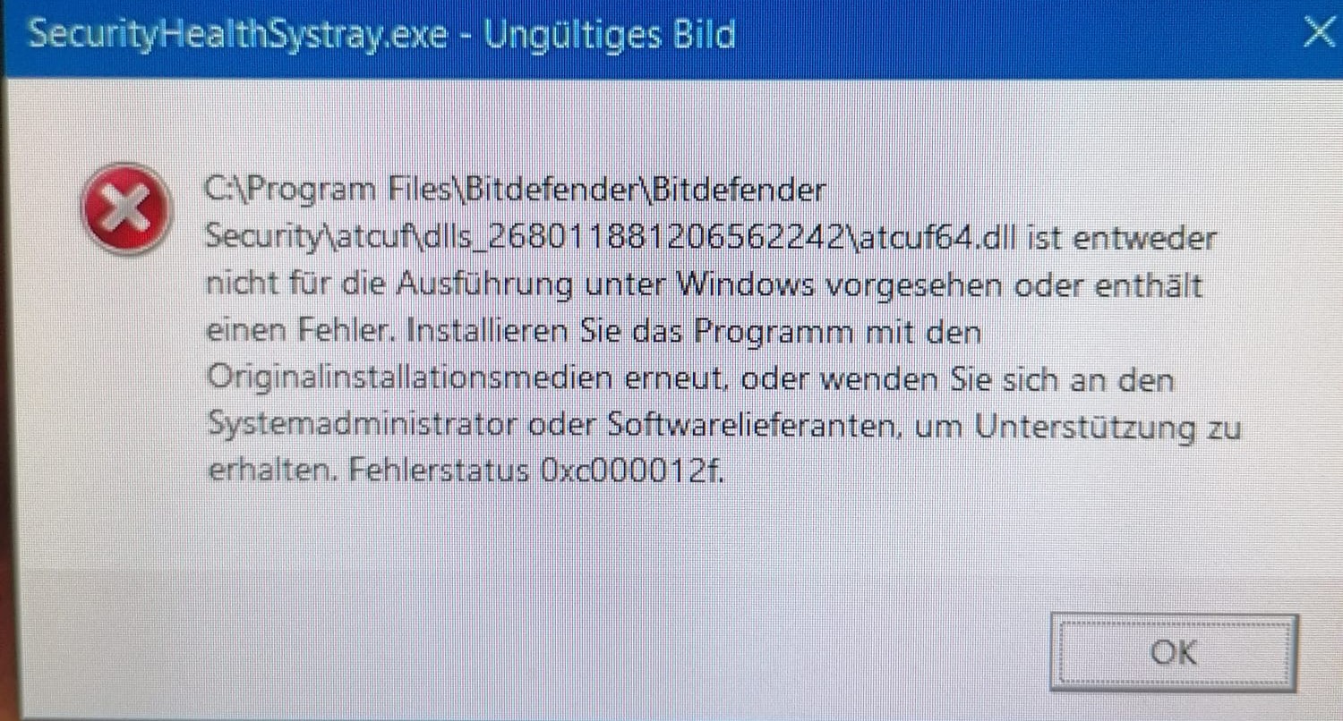

Seit einigen Tagen taucht folgende Fehlermeldung auf
WhatsApp Image 2025-09-03 at 16.35.02
Gleichzeitig stürzt Windows nach recht kurzer Zeit ab, sobald eine Anwendung geöffnet wird. Auf dem Bluescreen erscheinen verschiedene Fehlercodes, unter anderem "System Service Exception" oder "Registry Error".

    SecurityHealthSystray.exe ist ein Windows Defender-Prozess, der das Defender-Symbol in der Taskleiste anzeigt. Dieser Prozess kann deaktiviert werden, indem Sie den Task-Manager öffnen und dort die Registerkarte „Autostart“ auswählen.
    atcuf64.dll ist ein Prozess, der mit dem installierten BitDefender-Antivirenprogramm zusammenhängt.
