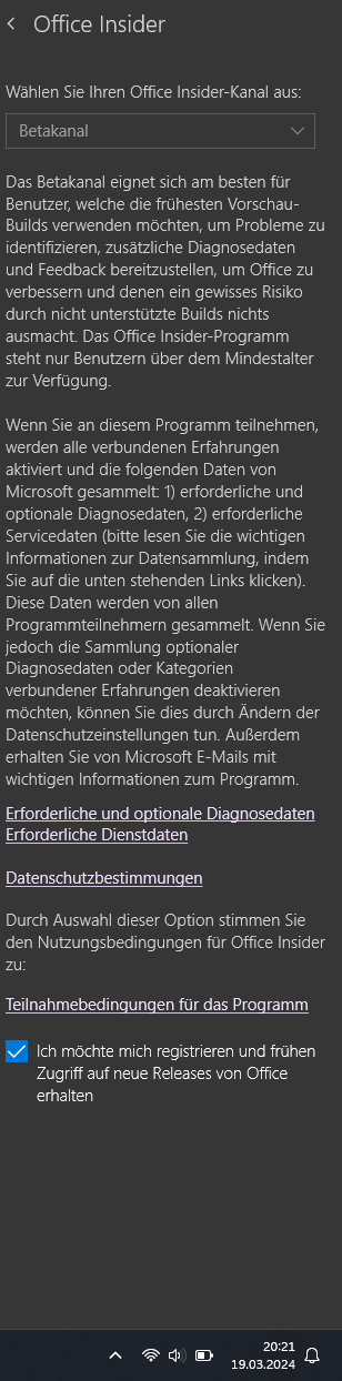

Jedoch geling es mir nicht, da beizutreten, da ich nun mal keine Office 365 Programme habe, die so weit starten, dass ich irgendwie das Menü bedienen könnte.
Wähle ich das Office Insider Programm im "OneNote for Windows 10" aus, dann passiert nichts. Wie das aussieht, zeigt das erste Bild.

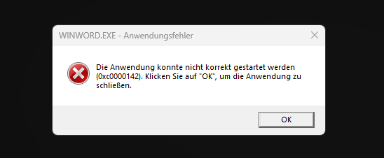

    Ich fürchte mich zu vertippen. Also habe ich ein Bildschirmfoto angehängt.
    Die Installation selbst konnte mit Hilfe des Installers von Microsoft (32-Bit) problemlos erfolgen.
    Wenn man versucht, eines der installierten Programme zu öffnen, kommt dieser Fehler.

    Die Installation von Microsoft 365 konnte erfolgreich abgeschlossen?
    Welche Fehlermeldungen (Wortlaut) werden beim Start der Office-Programme angezeigt?
    2024-03-19T19:28:10+00:00
    Das Bild wollte er gerade nicht so senden. Also habe ich es als Antwort hinzugefügt.
