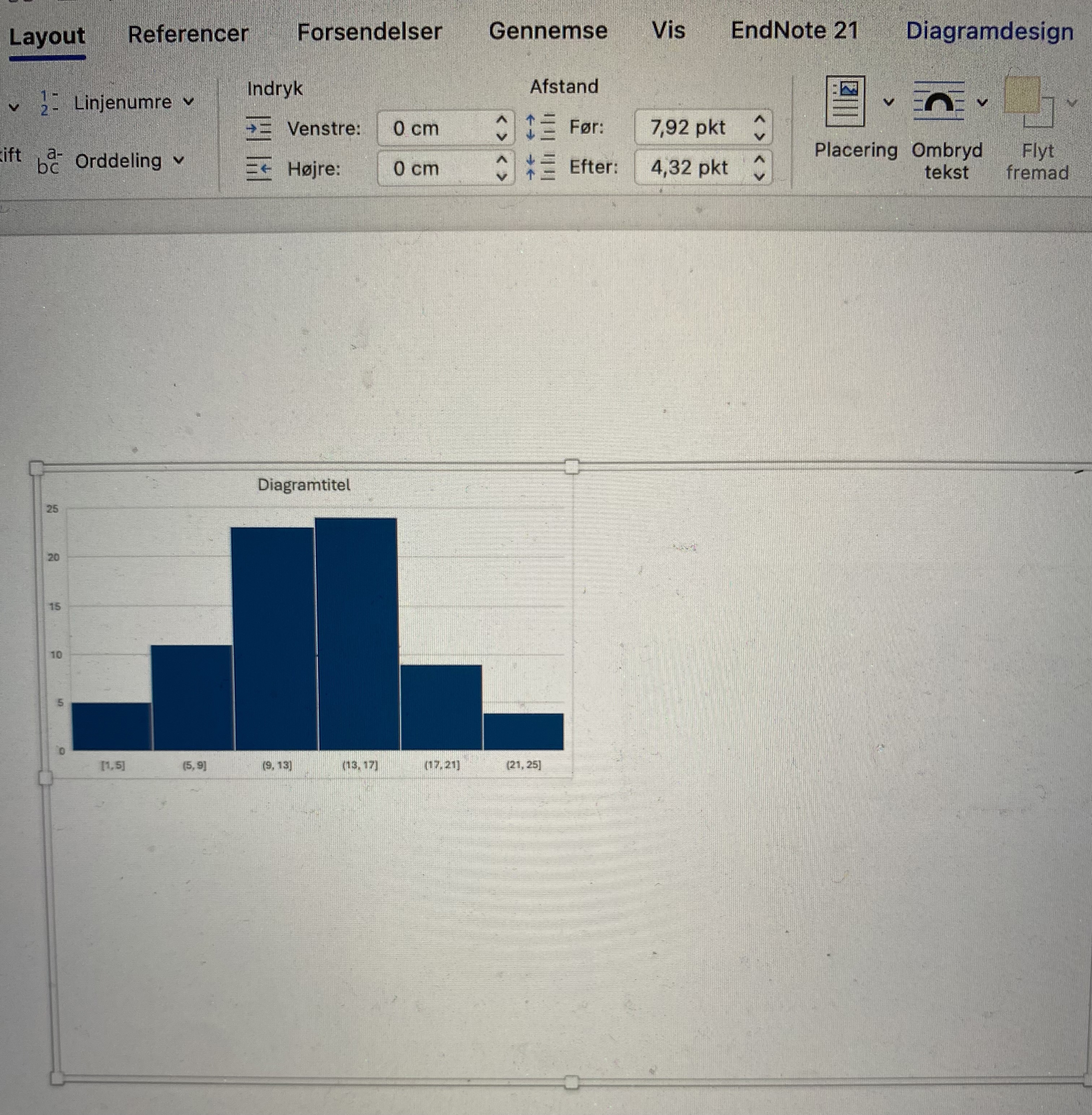

Når jeg indsætter er histogram i Word, udfylder histogrammet kun 1:4 del af rammen.
Det er pludseligt blevet sådan.
Jeg har prøvet af afinstallere Word og installere det igen.
Jeg kan ikke trække histogrammer ud- kun selve rammen.
jeg har prøvet at gennemgå diverse indstillinger uden held.
jeg har Mac

    Hej mikkel thomsen
    Det ser ud til, at det ydre diagramområde er blevet ændret i størrelse, mens det indre afbildningsområde med histogrammet er forblevet lille.
    Prøv venligst følgende:
    1. Markér histogrammet, og markér derefter det hvide område umiddelbart omkring søjlerne, indtil Afbildningsområde er valgt i stedet for den ydre diagramramme.
    2. Træk i afbildningsområdets hjørne- eller sidehåndtag, så området udfylder diagramrammen.
    3. Hvis det ikke virker, skal du markere diagrammet og prøve et andet layout under Diagramdesign > Hurtigt layout. Tilpas derefter diagrammets størrelse igen.
    De enkelte diagramelementer, herunder afbildningsområdet, kan markeres og formateres separat. Objekter på Mac kan også tilpasses ved hjælp af størrelseshåndtagene.
    Som en hurtig løsning kan du oprette histogrammet i Excel, tilpasse størrelsen dér og derefter kopiere og indsætte det i Word.
    Da geninstallationen af Word ikke løste problemet, kan du bekræfte, om det samme sker med et histogram, der indsættes i et nyt, tomt Word-dokument? Oplys også den Word-version, der vises under Word > Om Microsoft Word.
    Det vil hjælpe med at afgøre, om problemet er knyttet til det bestemte dokument eller den aktuelle Word-version.
