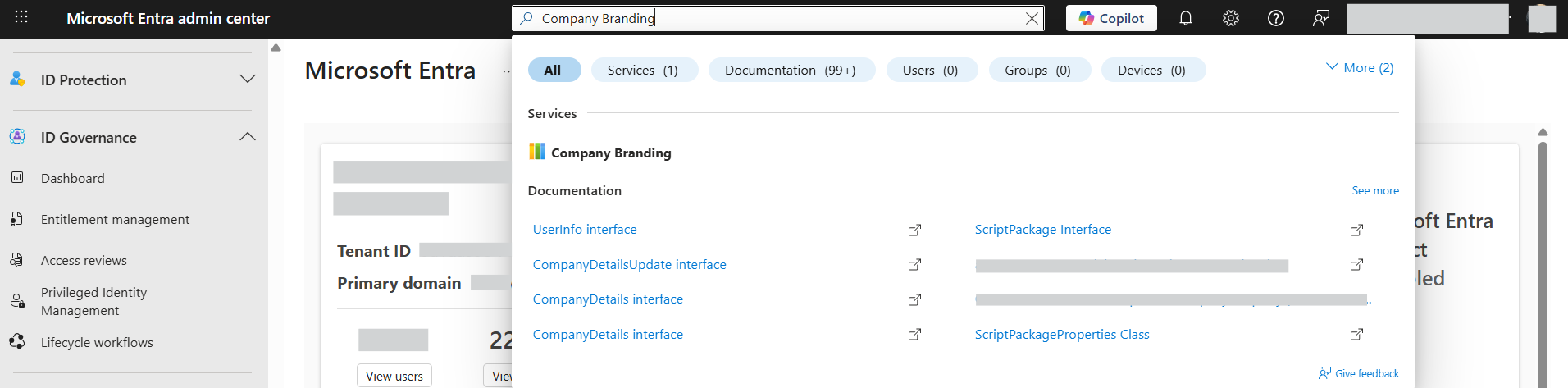

Jeg kan ikke tilgå Custom Branding på Entra Admin Center
Claus Larsen 20 Omdømmepoint
2026-05-11T11:47:38.0233333+00:00

Vedrørende dit spørgsmål: Hvis Custom Branding / Company branding‑indstillingen ikke er synlig eller tilgængelig i Microsoft Entra‑administrationscenteret, skyldes det typisk en af følgende årsager:
1/ Licenskrav
Custom branding kræver, at en af følgende licenser er tilknyttet lejeren (tenant):
  • Microsoft Entra ID P1 eller P2
  • Microsoft 365 Business Standard
  • SharePoint Plan 1
Hvis lejeren kun har gratis licenser, vil branding‑indstillingen ikke blive vist.
2/ Administratorrolle og rettigheder
  • Den minimumsrolle, der kræves for at få adgang til og konfigurere Custom Branding, er Organizational Branding Administrator.
  • Brugere med Global Administrator‑rettigheder kan også få adgang til denne funktion.
3/ Korrekt lejer (tenant) og navigationssti
Sørg venligst for, at du er logget ind i den korrekte lejer, og navigér til:
Da vores nuværende testmiljø anvender den engelske brugerflade, vil de viste skærmbilleder og reference‑links også være på engelsk. Du kan dog udføre de samme trin i din egen sprogversion, da layout og funktionalitet er ens på tværs af alle sprog.
4/ Lejertype (tenant type)  Branding‑muligheder varierer mellem Workforce‑lejere og External/CIAM‑lejere. Hvis dette er en External Identity‑lejer, kan branding være placeret under Branding themes, og de tilgængelige muligheder kan være begrænsede.
