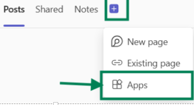

    I øjeblikket tillader Microsoft Teams dig ikke at tilpasse, hvilken fane der som standard åbnes, når en bruger klikker på en kanal. Alle kanaler (standard, privat og delt) åbnes altid først på fanen Indlæg. Der er ingen tilgængelig indstilling til at få fanen Filer / Delt eller nogen anden fane til at åbne automatisk.

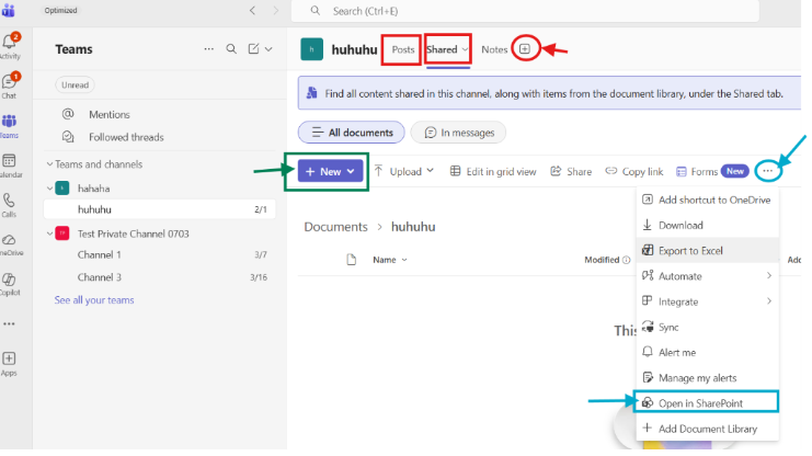

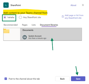

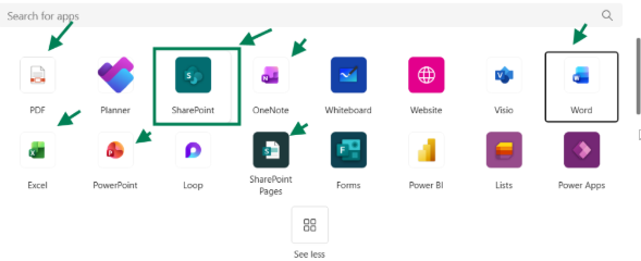

    Kan mapper tilføjes som faner (ikke kun filer)?
    • Dette er muligt, og det er den anbefalede fremgangsmåde til dit scenarie.
    • Selvom "ofte brugte" eller fastgjorte elementer kun gælder for filer, kan Dokumentbibliotek/SharePoint-faner konfigureres til at åbne direkte til bestemte mapper i en kanals filstruktur.
    • Sådan tilføjer du en mappe som en fane
    • Åbn den relevante kanal i Teams.
    • Klik på +-knappen øverst i kanalen for at tilføje en ny fane.
    • Vælg Dokumentbibliotek (eller SharePoint, afhængigt af din Teams-version).
    • Vælg kanalens standarddokumentbibliotek eller et andet SharePoint-bibliotek, hvis det er nødvendigt.
    • Vælg den specifikke mappe, du vil vise.
    • Navngiv fanen tydeligt, for eksempel ved at bruge den tidsperiode eller kontekst, den repræsenterer.
    • Når den er tilføjet, åbnes den direkte i den pågældende mappe, i stedet for på rodniveau i filområdet.
