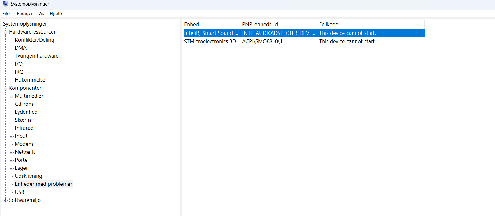

    msinfo shows:

  3. A ST 0 Omdømmepoint
    2025-10-29T15:13:05.9866667+00:00
    'Fjern enhed' virkede ikke. msinfo gav disse meldinger: (skærm billeder)
