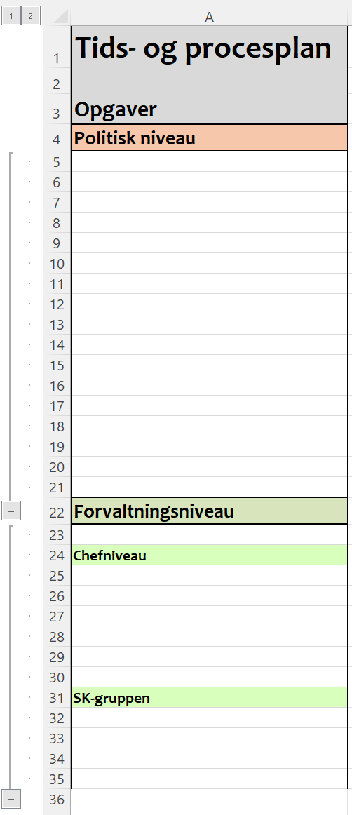

Kan man udvide "tænd-og-sluk" for rækker til mere end 1 niveau? Altså på en måde, så man har endnu en "tænd-og-sluk" inden i et "tænd-og-sluk"-område? Så man i øverste venstre hjørne har både et 1-tal, et 2-tal og et 3-tal?

Hej Mette,
Det var dejligt at møde dig! Mit navn er Randy, og jeg er en uafhængig rådgiver.
Ja, det kan du, det, du beskriver, er indlejret gruppering i Excel. Det giver dig mulighed for at oprette flere niveauer af
"Til-og-fra"-områder (udvid/skjul) områder, så du vil se 1, 2, 3 i øverste venstre margen i stedet for kun 1 og 2.
Du kan prøve disse trin,
Svælger det første rækkeområde, du vil gruppere (f.eks. række 5-20 under Politisk niveau).
Gå til Data > Disposition > Gruppér > vælg Rækker.
Du vil se et minustegn (–) se ud til at skjule/udvide.
Vælg et mindre område inden for den pågældende blok (f.eks. række 10-15).
Gå igen til Data > Disposition > Grupper > rækker.
Nu vil du se et andet niveau af gruppering inde i den første.
Excel tilføjer automatisk ekstra dispositionsniveauer i øverste venstre hjørne:
1 kollapser alt,
2 viser hovedgrupperne,
3 giver dig mulighed for at udvide til de indre grupper.
Hvis du ikke kan se grupperingsknapperne (+/– i margenen), skal du sørge for, at indstillingen "Vis dispositionssymboler, hvis der anvendes en disposition" er aktiveret under Indstillinger for Filer > > Avanceret > Vis for dette regneark.
Håber at det hjælper.
