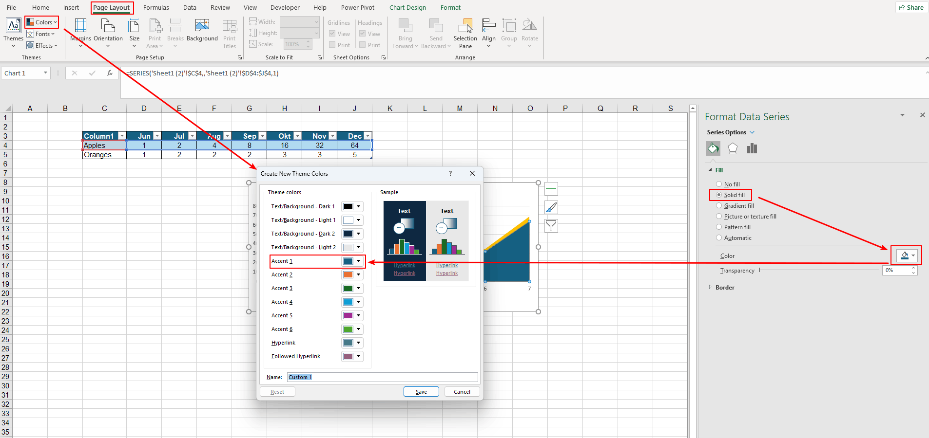

Men med hensyn til farveindstillingerne i Excel-grafer kan din observation være korrekt, og dette ser ud til at være en del af designet i Excel. Når du gemmer en Excel-graf med "Solid Fill", ændrer genåbning af Excel faktisk indstillingen "Farve" til "Automatisk", men den faktiske diagramfarve i projektmappen forbliver uændret; Kun indstillingen ændres.
Hvad angår standardfarveindstillingerne, fandt jeg ud af, at de er relateret til andre indstillinger i Excel.
For indstillingen "Solid Fill" er standarden knyttet til Office-temafarverne.

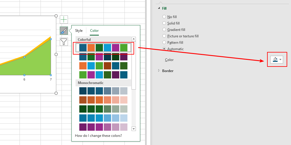

For indstillingen "Automatisk" er den viste standardfarve bundet til den aktuelle farveindstilling på grafen.
Billede
Så den nuværende konklusion er, at indstillingen "Solid fill" og farven, der vises af indstillingen "Automatisk", er relateret til andre indstillinger. Når du åbner projektmappen igen, bevarer Excel ikke den sidste markering, men nulstiller automatisk indstillingen til "Automatisk".
