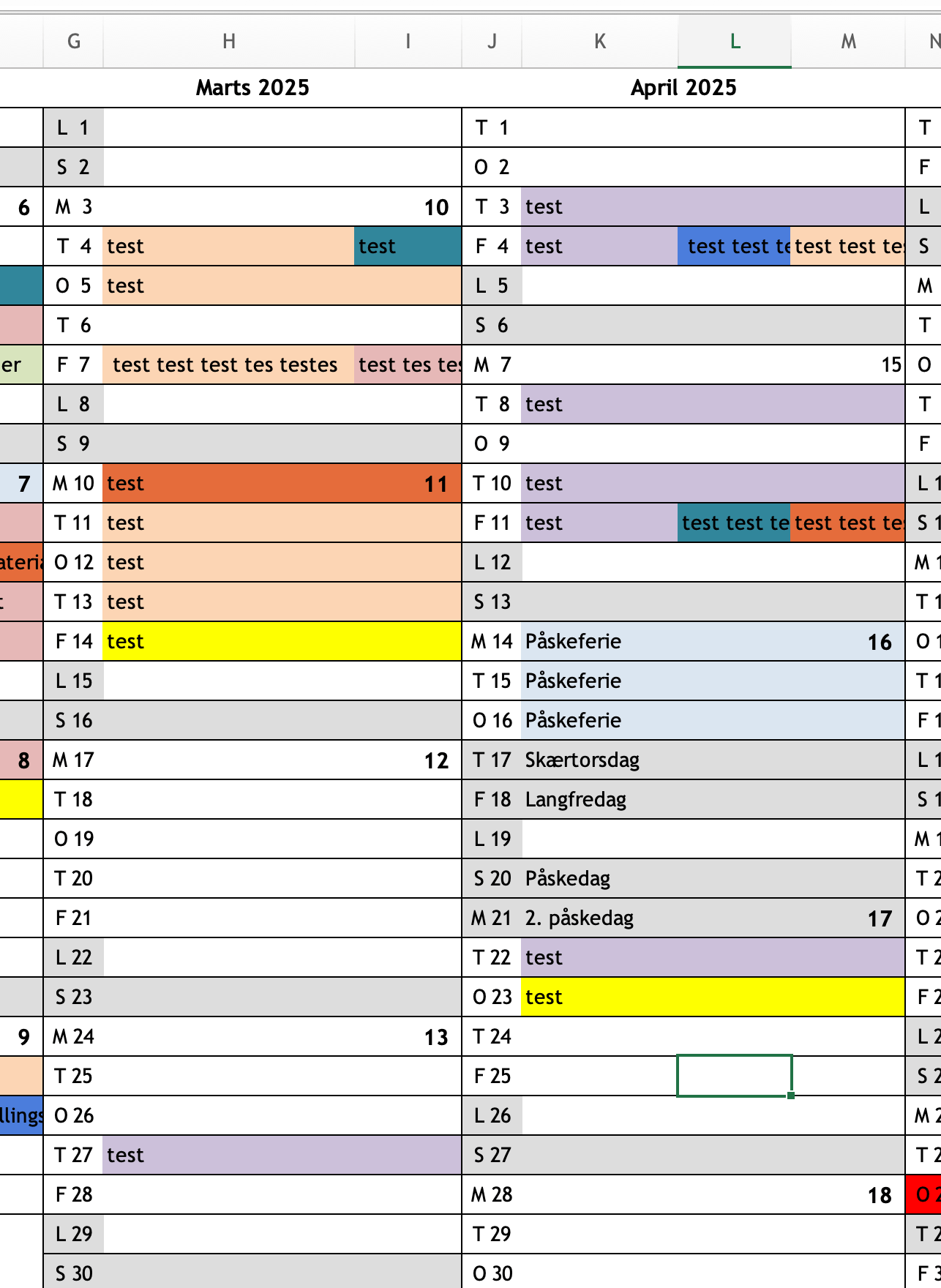

Hej! Jeg forsøger at placere flere celler i én kolonne, og nogle af dem indeholder mere tekst end andre. Jeg kunne godt tænke mig at gøre de celler med lidt tekst mindre, og de med mere tekst større - uden at det påvirker de andre celler i samme, lodrette kolonne. Kan det lade sig gøre? Jeg håber, at mit vedhæftede billede kan få min tekst til at give mening... :-)

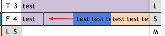

    OK, jeg kan se dit billede nu. Mener du kun at ændre størrelsen på f.eks. celle L5 uden at påvirke de øvre eller nedre celler?
    Hvis det er det, du mener, så ser det ud til at være en ganske god idé, men det er ikke muligt i Excel nu. :-( Vi kan ikke foretage denne ændring uden at ændre hele kolonnens bredde på samme tid.
    Der er muligvis kun én mulig løsning, som er at bruge fletcelle-funktionen, til at skære de venstre celler i mere smalle og flette den opdelte tomme del af cellen med den højre for at udvide den. Dette ser dog ikke særlig praktisk ud i dit tilfælde.
