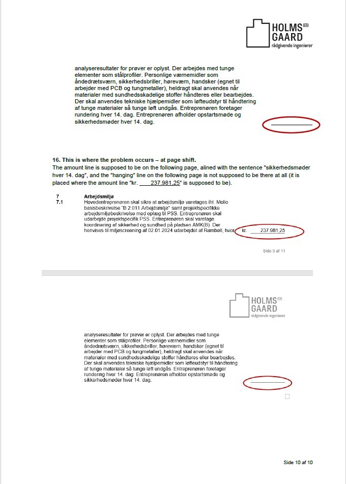

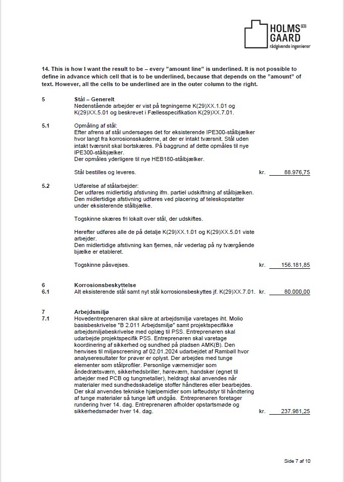

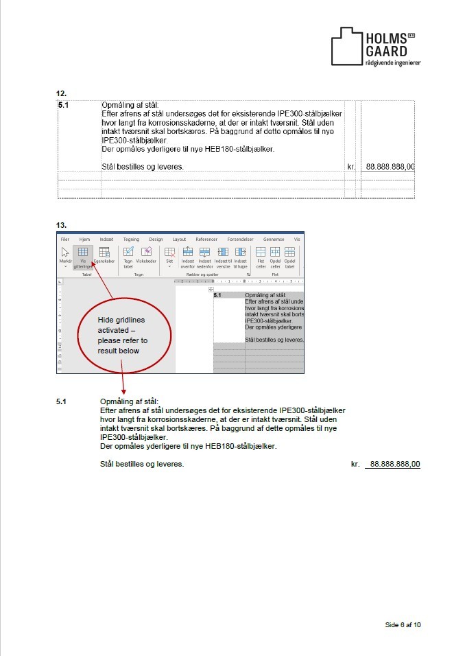

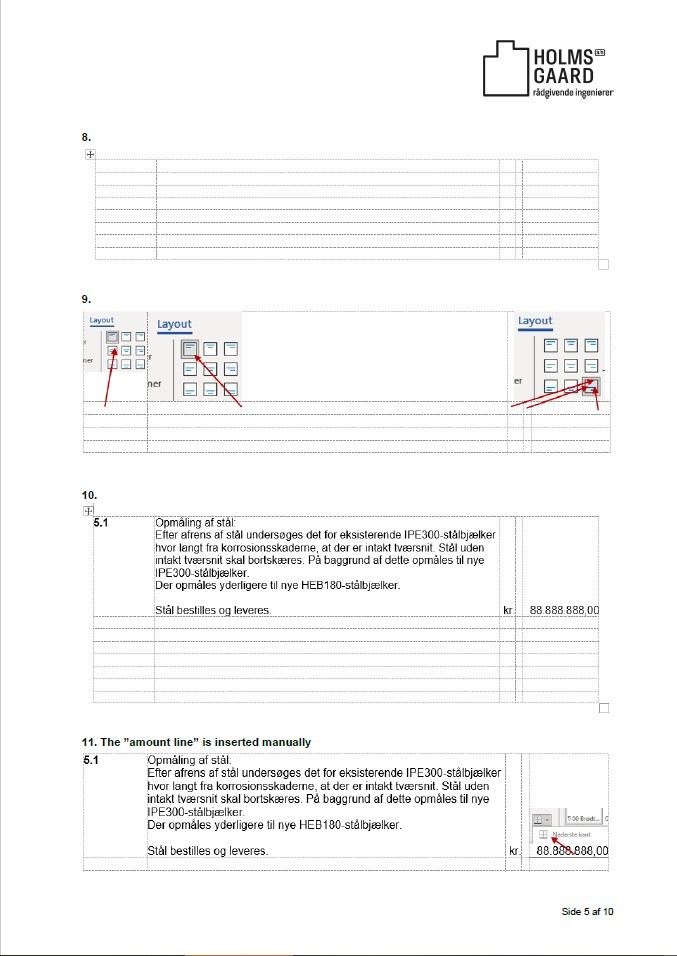

Jeg bruger tabeller til mange forskellige dokumenter i Word, blandt andet tilbudslister.
Her har jeg tilvalgt kant (stiplet) i bunden af de celler, hvor der skal anføres en pris.

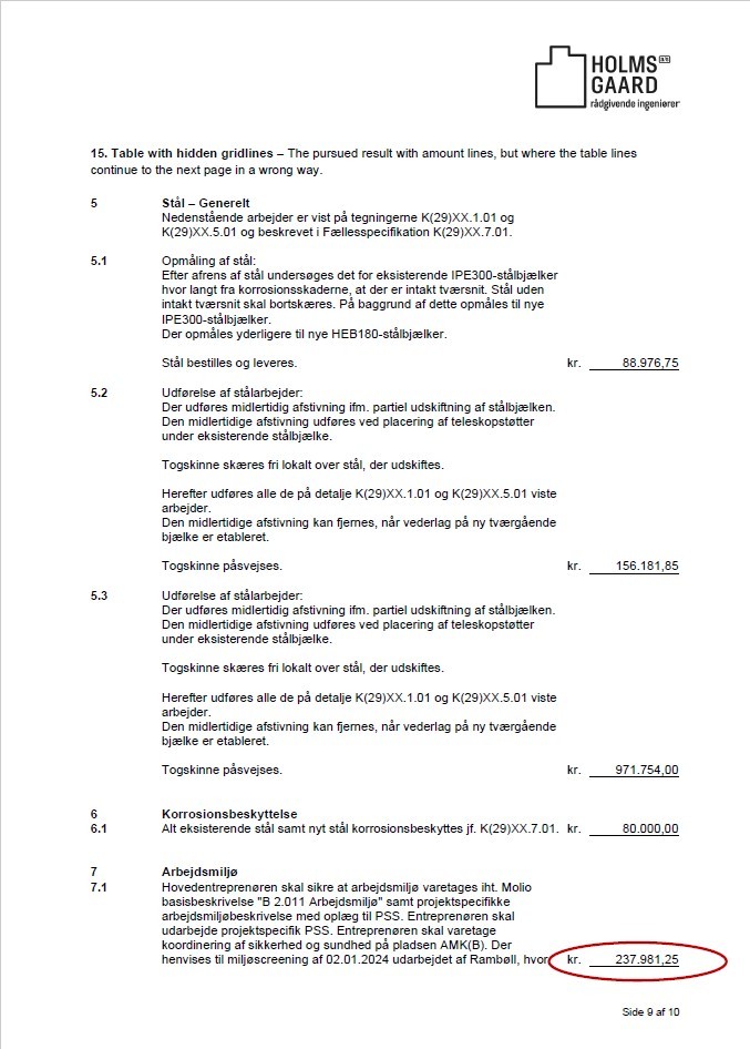

Hvis punktet/rækken strækker sig over to sider, flytter den stiplede, nederste kant imidlertid ned på næste side i stedet for at blive ud for cellen, hvor der står "kr." - se venligst indsat billede.
Hvordan undgår jeg den deling?

Jeg kan reproducere problemet. Det har været der i lang tid (årevis) og må betragtes som en fejl i Word. Det har været rapporteret til Microsoft for et par år siden, men uden nogen tilbagemelding fra Microsofts side.
Løsningsmuligheder: I dialogboksen Egenskaber for tabel > Række kan du indstille rækken til ikke at tillade opdeling over sider. Hvis det ikke er acceptabelt, kan du opdele rækken i to rækker og fordele teksten i første kolonne i de to rækker (en mere sårbar løsning, da ændringer i den foregående tekst i dokumentet kan få fordelingen af teksten til at være uhensigtsmæssig).

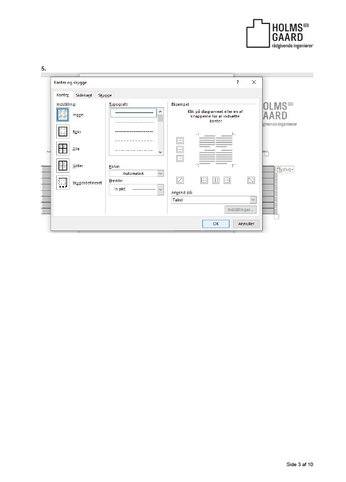

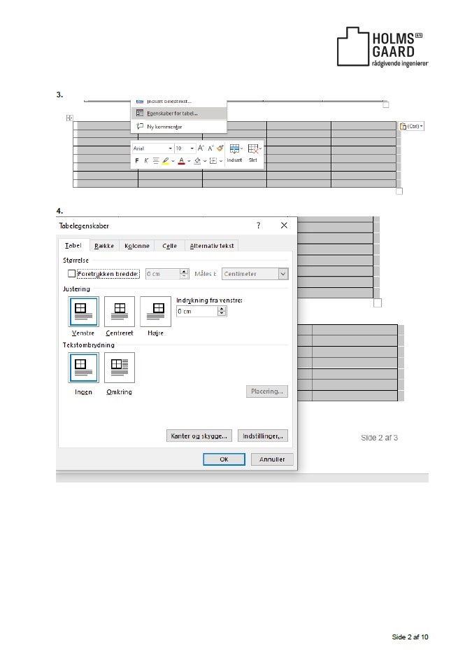

    Hvis min forståelse er korrekt, kan dit krav være " Undgå, at en tabelrække opdeles på tværs af sider i Word", du kan følge disse trin"
    1. Vælg hele den tabel , du arbejder på. Ved at gøre dette anvender Word indstillingen på alle rækker i tabellen, herunder rækker, du tilføjer senere.
    2. Højreklik et vilkårligt sted i tabellen, og vælg Egenskaber for tabel.
    3. I dialogboksen Egenskaber for tabel skal du vælge fanen Række .
    4. Fravælg indstillingen Tillad rækker at bryde på tværs af sider. Dette gælder for alle rækker i tabellen.  Som vist her: Bemærk: Jeg er ikke særlig fortrolig med dansk, så grænsefladen er hovedsageligt på engelsk, tilgiv mig ;)
    5. Klik på OK. Word sideinddeler automatisk dokumentet igen for at opdele tabellen, så hver række bevares intakt.

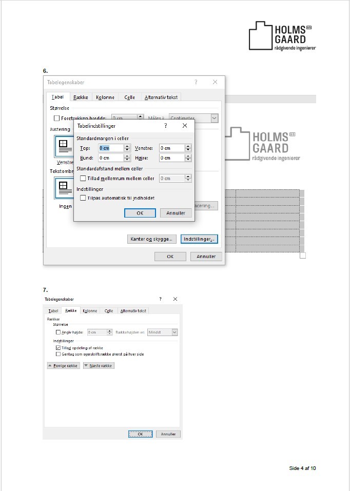

    Derudover kan du kontrollere afsnittets indstillinger:
    • Vælg derefter tabelrækkerne, og klik på ankeret i nederste højre hjørne afgruppen Afsnitpå Hjemfane. Se her:
    • I dialogboksen Afsnit (1) aktiverLinje- og sideskiftfanebladet, (2) Kontroller Behold med næste valgmulighed, og (3)   Klik på OKknap.    Se skærmbillede:
