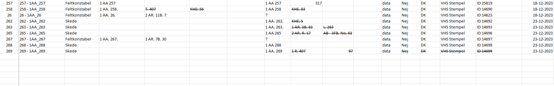

Jeg arbejder med større mængde data i regneark og har brug for at lave enkelte celler med overstreget skrift - men ikke alle. Når jeg vælger at lave overstregning i en enkelt celle fortsætter Excel automatisk med at lave samme formatering i de næste celler, jeg taster i.
Kan man slå den funktion fra eller evt. låse formateringen i bestemte kolonner ?
I nedenstående klip har Excel automatisk fortsat formateringen "overstreget" i cellerne (værdierne: 93, Nej, DK, VHS stempel, ID 14699) uden at jeg har bedt om det. Jeg har alene ændret formatering i cellen med 1 R. 407.
De sidste 6 kolonner skal aldrig have mulighed for at lave overstreget i formatering, men vil altid være den samme.
Sjovt nok ændrer excel ikke cellerne med værdien data og 23-12-2023, men automatisk ændrer de øvrige, når jeg taster videre i dem.
