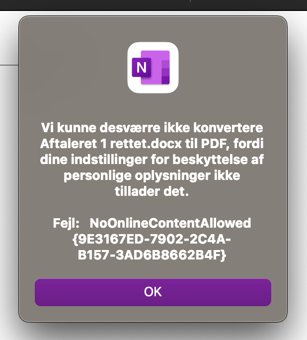

For nylig - efter i lang tid helt uproblematisk at kunne indsætte filer i udskrift i OneNote - begyndte jeg at opleve et problem, hvorefter jeg ikke kunne indsætte filerne længere. Den giver følgende (vedhæftede) meddelelse:
Hvad gør jeg?

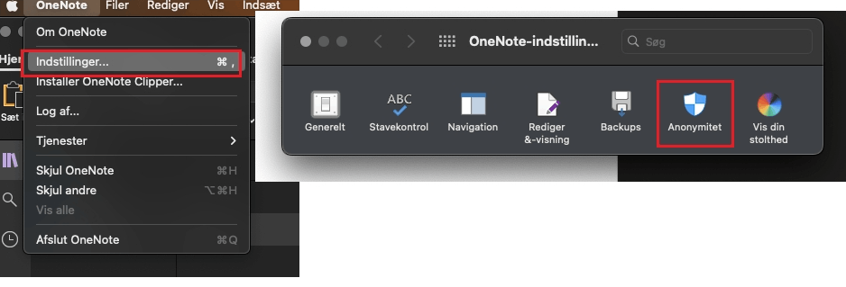

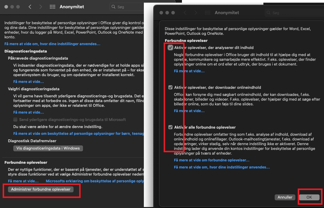

    Baseret på den fejlrapport, du har angivet, kan du prøve denne mulighed for at annullere onlineoplevelsen:
    Klik på OneNote i øverste venstre hjørne, åbn Indstillinger - Indstillinger for beskyttelse af personlige oplysninger - Administrer forbundne oplevelser og kontroller alle indstillinger, og genstart derefter OneNote for at se, om det kan indsættes korrekt.

    • Ja det er en specifik fejl: "Vi kunne desværre ikke konvertere Aftaleret 1 rettet.docx til PDF, fordi dine indstillinger for beskyttelse af personlige oplysninger ikke tillader det. Fejl:   NoOnlineContentAllowed {9E3167ED-7902-2C4A-B157-3AD6B8662B4F}".
