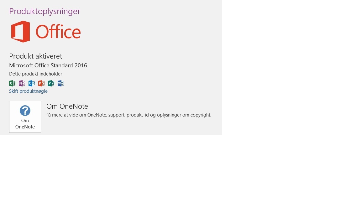

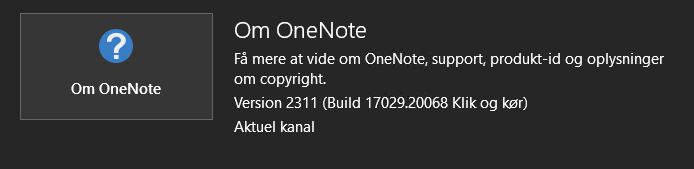

Jeg kontrollerede, og testversionen er OneNote 2016 17029.20068, som vist på billedet
Der er faktisk ingen højreklikmenu til PDF-rotation, som vist i figuren
Men når jeg bruger udskrivningsfunktionen fra Edge-browseren, afbøjes den ikke. Hvis det er praktisk, skal du bekræfte den software, du bruger til at udskrive PDF. Eller prøv at opgradere til Microsoft 365.

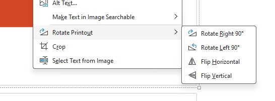

    Højreklik på dine udskriftsfiler, og du vil se:
    Billede
    Jeg er ikke særlig fortrolig med dansk, så grænsefladen er på engelsk, se venligst billedet
    Roter på båndet Tilpasning fungerer kun på billeder, der er genereret ved tegning i OneNote, for udskrevne dokumenter skal du højreklikke for at justere dem!

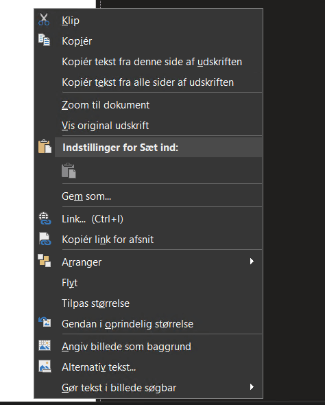

    Hej igen,
    PDF-filerne er i den rigtige retning, når jeg åbner dem som PDF. Når de indsættes i OneNote, vender de sig. Jeg har nu forsøgt at indsætte PDF'en via ctrl + p, send til OneNote - men samme problem opstår, og alle udskrifterne bliver drejet. Hvad kan jeg ellers forsøge mig med? Se billeder.
