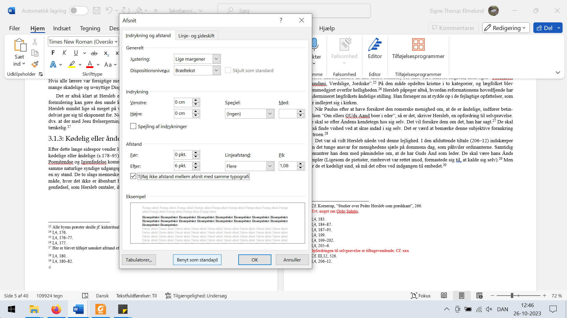

Jeg har problemer med at Word tilføjer uønsket afstand efter afsnit. Det er særligt generende i fodnoter. Se eks. i skærmfoto her med note 17.
Jeg kan fjerne afstanden manuelt ved at gå til afsnit, og markere 'tilføj ikke afstand efter afsnit med samme typografi'. Jeg kan dog ikke få dokumentet til at lave dette til en standardindstilling. Jeg har forsøgt at trykke benyt som standard, men uden effekt. Jeg har også forsøgt at kopiere hele teksten til et nyt dokument, men det løser ikke problemet. Nogen ledetråde?

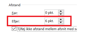

Hvad sker der, hvis du også indstiller afstanden mellem indlægsafsnit til 0?

    Det virker til at løse problemet. Mange tak for svar!
    Felterne var blanke før, men efter jeg skrev 0 pkt. ser det ud til at virke.

    Tak for dit svar. Desværre gjorde det ingen forskel i forhold til mit problem. Jeg havde allerede forsøgt at markere alle noter og indstille afstanden (blot ved at trykke ctrl. + A, og på den måde markere alle noter). Nu har jeg også forsøgt det, som du foreslår, men det løser desværre ikke problemet. Det kan tilrette alle eksisterende noter, men ved nye noter tilføjes stadig afstand. Det er standardindstillingen jeg har brug for at ændre.
