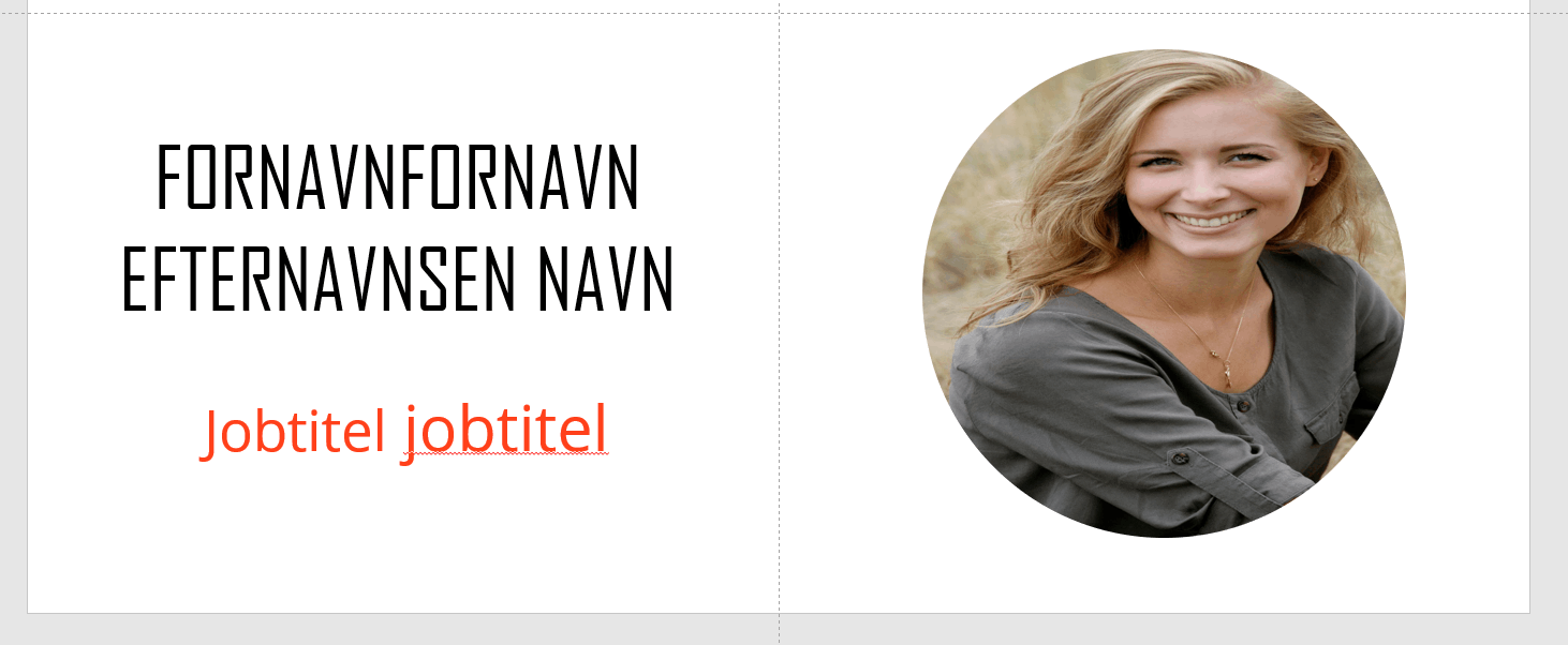

Jeg er i gang med at lave en PP skabelon til et navneskilt.
Det skal bruges af alle i min organisation, og det er derfor pænest, hvis det ser rimelig ens ud.

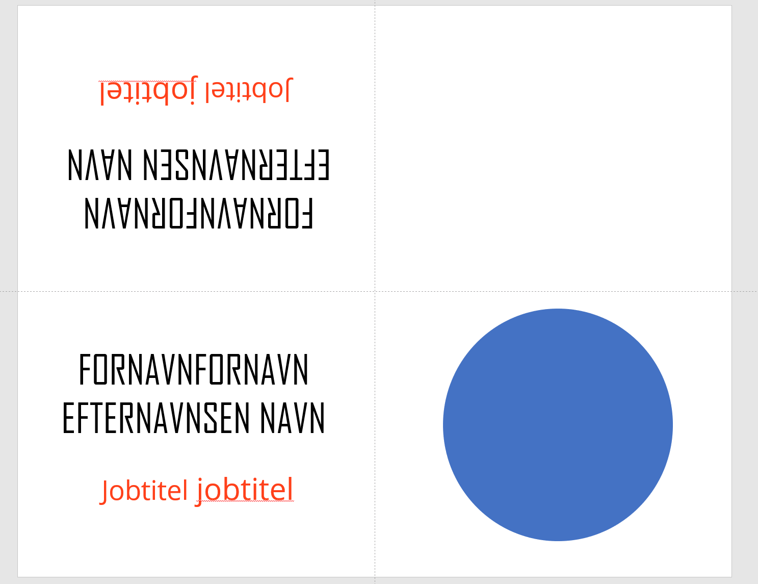

Jeg er gået med metoden at lade folk billedudfylde en bestemt form - men, når de bliver udfyldt bliver billedet strukket helt vildt øjensynligt uanset hvilken størrelse, billedet har (jeg har prøvet en del forskellige). Her er et eksempel
Er der noget, man kan gøre/indstille, så billederne ikke bliver så strukkede eller handler det om, de skal have en bestemt minimum/maksimum størrelse?
Hvis dette er tilfældet, kender nogen af jer den gode størrelse?

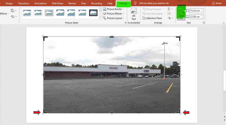

    2022-04-29T06:26:16+00:00
    Hi,
    This actually led me to fix the problem, so a massive thanks!
    The solution was in the format tab and 'fill out shape' :)

    Lad os vide, hvis du allerede har forsøgt at ændre størrelsen på billedet ved at skubbe de højre eller nederste håndtag på fotografierne. Det er altid bedst at trække billedet fra hjørnerne for at garantere, at billedforholdet bevares.
