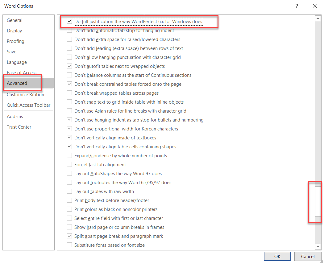

Desværre er den automatiske oversættelse af Charles Kenyons svar gået temmelig galt i følgende afsnit, som ikke giver nogen mening:
“Word's begrundelse har aldrig været så stor, og det er opnået ved mellemrum mellem ord. I tidligere versioner tillod det retfærdiggørelse som Wordperfect 6.0, som var overlegen. Du kan få adgang til denne indstilling, hvis du gemmer i .doc format.
Indstillinger for fil > > avancerede > kompatibilitetsindstillinger”
Charles Kenyon har sandsynligvis skrevet noget i retning af:
Word justeret tekst til lige margener ved at fordele afstanden mellem ordene i hver linje. I tidligere versioner af Word var der mulighed for at slå en kompatibilitets-indstilling til, som brugte metoden fra programmet WordPerfect 6.0, der gav et bedre resultat. Du kan få adgang til denne indstilling, hvis du gemmer dokumentet i .doc-format:
Filer > Indstillinger > Avanceret > Kompatibilitetsindstillinger
Andre bemærkninger:
Indstillingen Do full justification the way WordPerfect 6.x for Windows does hedder i dansk version Lige margener som i WordPerfect 6.x til Windows.
Du behøver ikke at gemme i .doc-format (Word 97-2003) for at få adgang til den indstilling. Indstillingen findes i Word helt frem til og med Word 2010. Det betyder, at det reelt er tilstrækkeligt af ændre til Word 2010-format for at få adgang til indstillingen.
Du kan se en total liste over alle Words kompatibilitetsindstillinger (inkl. de danske oversættelser og inkl. information om, hvilke versioner af Word, de enkelte indstillinger findes i) i min artikel ”Word Layout Options & Compatibility Options”, https://www.thedoctools.com/word-macros-tips/word-tips/word-layout-options-compatibility-options/.
Du kan ikke direkte gemme et dokument i Word 2010-format, men du kan ændre dokumentets kompatibilitetstilstand til Word 2010. Jeg har forklaret om kompatibilitetstilstand i artiklen ”Word Compatibility Mode – What Is It?”, https://www.thedoctools.com/word-macros-tips/word-tips/word-compatibility-mode/.
For at ændre et nyere dokument til Word 2010-format skal du bruge lidt makrokode. Se afsnittet ”VBA – Change the Compatibility Mode and turn on a compatibility option available in the new mode” i min artikel ”How to Set Word Compatibility Options via VBA”, https://www.thedoctools.com/word-macros-tips/word-macros/vba-set-word-compatibility-options/.
Følgende makro vil sætte et nyere Word-dokument til Word 2010 kompatibilitetstilstand og slår indstillingen Lige margener som i WordPerfect 6.x til Windows til:
With ActiveDocument
    .SetCompatibilityMode wdWord2010
    .Compatibility(wdWPJustification) = True
End With

Hej Thomas,
Mit navn er Charles Kenyon og jeg er en uafhængig rådgiver i dette forum . Dette forum er en bruger-til-bruger support forum. Jeg er en kollega bruger med årtiers erfaring med at bruge Microsoft Word. Jeg har skrevet udførligt om at bruge Word og har hjælp artikler på Microsoft site.
Jeg undskylder for ikke at have et screenshot fra den dansksprogede version, men jeg har kun engelsk.
Jeg håber, at disse oplysninger hjælper.
Lad mig vide, hvis du har flere spørgsmål eller har brug for yderligere hjælp.

    Tak for din grundige gennemgang af højre margin! Desværre er det en bog, vi sætter op i Word, og de skal typisk have lige højre margen

    Der bør ikke ske noget med hverken bogmærker, typografier eller sektioner, selv om du sætter et dokument tilbage Word 2010-format. Men f.eks. tabeller kan ændre udseende - fra og med Word 2013 beregnes indvendige margener i venstre/højre side af tabeller anderledes end tidligere.
    Jeg ville heller ikke selv sætte et dokument tilbage i kompatibilitetstilstand for at få ordmellemrum i justeret tekst (lige margener) forbedret. Du kunne evt. overveje at gå bort fra lige margener. Venstrestillet tekst er mere læsevenlig end tekst med lige margener, da den ujævne højrekant hjælper øjet til lettere at følge linjerne korrekt.

    Mange tak for dit meget grundige svar!
    Jeg tror faktisk jeg forstod det første maskin-oversatte svar...
    Jeg tør ikke rulle mit store dokument så langt tilbage, jeg tænker, hvad kan der ellers ske af sjove ting med alle mine bogmærker, typografier, sektioner osv..
    Jeg må desværre overgive mig til, at Word ikke har den funktion mere. Gid Words add-ins udvalg var større.
