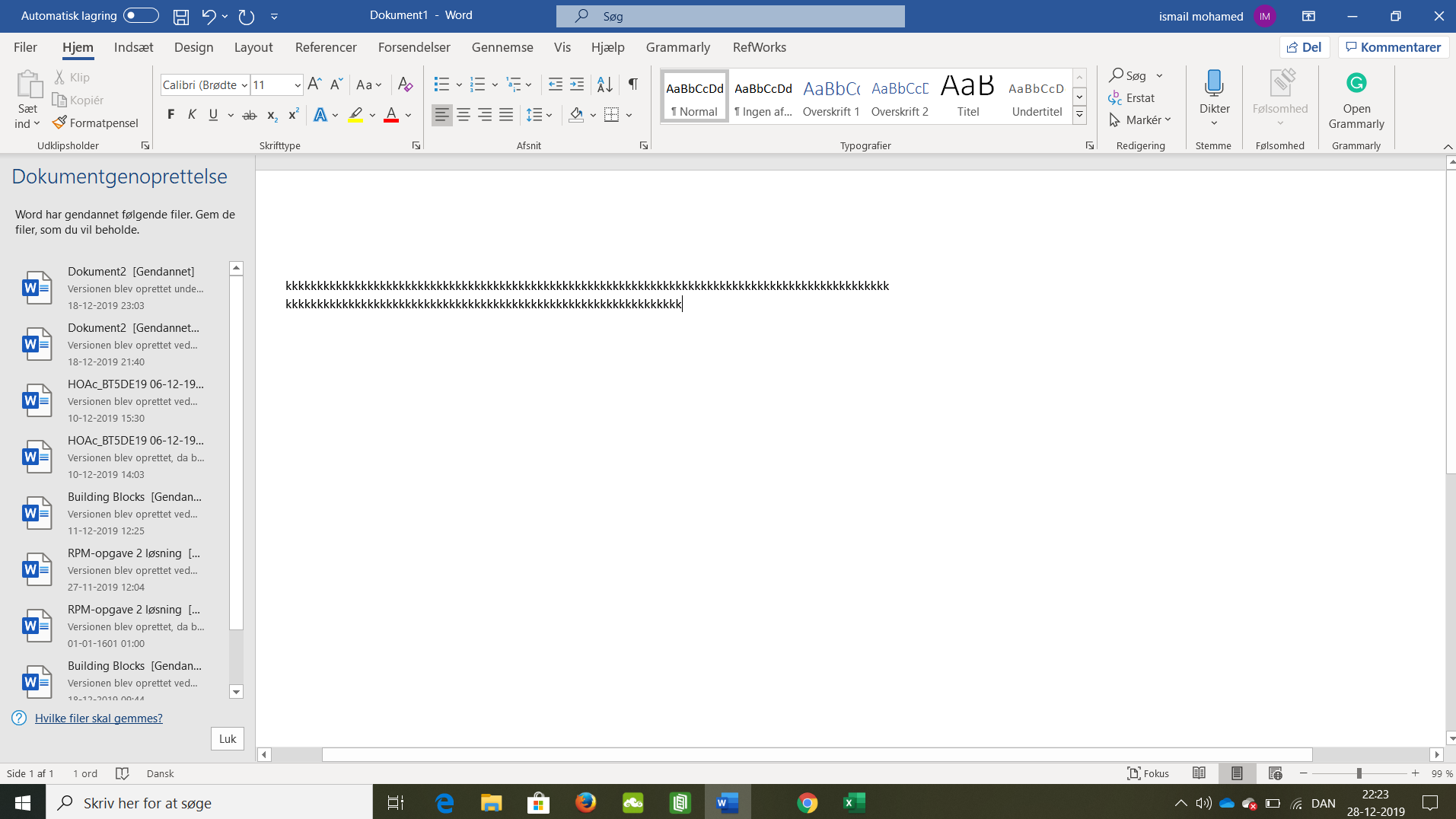

Hej Community
det er lidt svært at forklare, men i øjeblikket er side visningen når jeg skriver på word lidt off. den er dobbelt så bred som normalt, og teksten går kun til den ene halvdel, mens den anden halvdel forbliver blank

Jeg kan se på listen af dokumenter til venstre i dit skærmdump, at Word har været gået ned. Er problemet opstået efter det?
Er problemet i alle nye dokumenter, du laver?
Det er ikke muligt ud fra dit skærmdump at se, hvad problemet kommer af.
Prøv at tjekke følgende:
  1. Er sideorienteringen blevet ændret til liggende i stedet for stående? (TJEK: fanen Layout i Båndet> klik på den lille pil i hjørnet af gruppen Sideopsætning > i dialogboksen, som åbnes, se på fanen Margener, om Liggende er valgt – ændr til Stående.
Tjek også margenerne på samme fane i dialogboksen: Er der defineret en meget stor højre margen?).
Vælg fanen Papir i dialogboksen og tjek at papirformatet er A4 (hvis det er, hvad det skal være). 2. Er der blevet valgt to spalter? (TJEK: fanen Layouti Båndet > klik på Spalter og se, om To er valgt – ændr til En).

    selvfølgelig
    problemet opstod på et tidspunkt hvor min computer lukkede ned pludseligt, da jeg så åbnede word var den sådan. Det hjalp at ændre på marginerne, som du sagde
