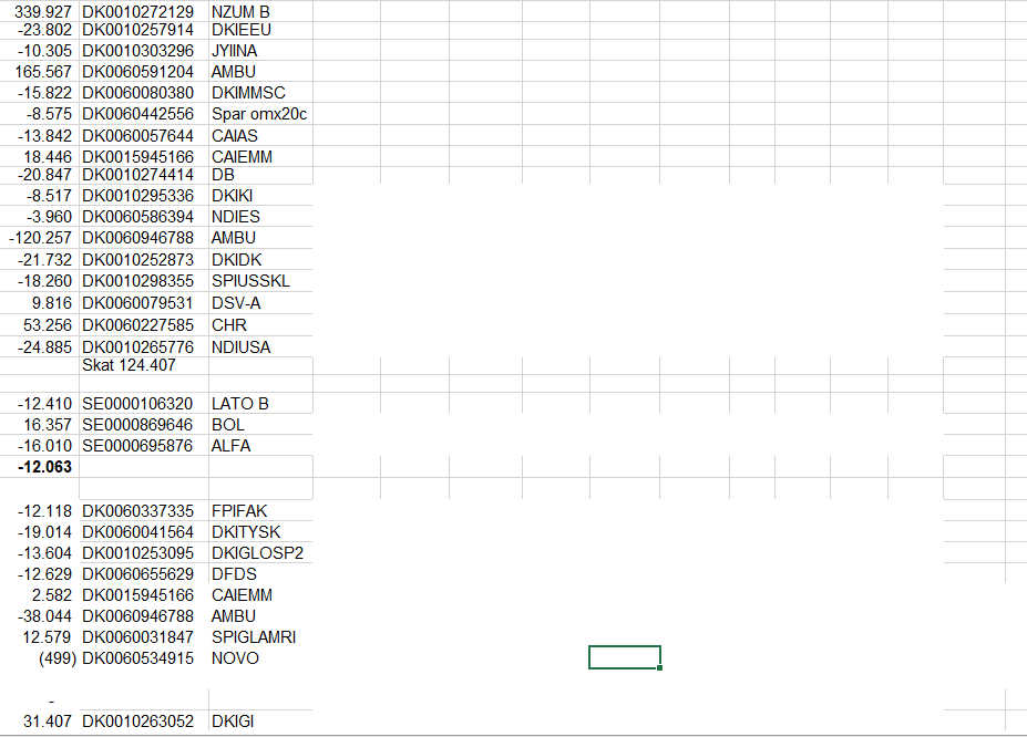

Når jeg sletter nogle data i et ark, så forsvinder samtidig de baggrunds gitteret, som arket er født med.
Jeg kan jo godt lægge andre gitterlinjer ind i stedet for, men de er meget mærkere end standard linjerne.
Hvordan kan jeg få baggrundsgitteret tilbage?

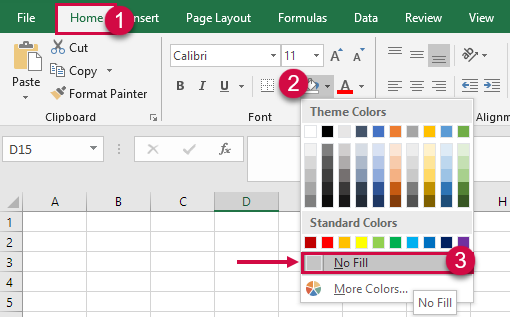

I stedet for hvid farve, så marker cellerne og vælg Ingen udfyldning eller Ingen farve (hvad det hedder afhænger af, hvorfra du vælger farve - jeg kan ikke tjekke Excel 2016 på dansk lige nu). En farve - hvid eller andet - dækker over det hele inkl. gitterlinjerne, der omkranser cellerne.
Her er et skærmdump fra engelsk version af Excel 2016:

    Tak for din hjælp Lene Fredgaard
    Det løste mit problem.
    Jeg skulle ind i 'flere kanter og fyld' Der var linket til Ingen farve.

    Jeg glemte måske at oplyse, at når jeg har slettet dataene, so har jeg samtidig slettet farverne i nogle af kolonnerne, så alle kolonner er sat til Skrift farve Sort og kolonnefarve Hvid.
    Problemet er opstået i løbet af 2016. Muligvis fordi jeg først da begyndte at slette farverne?
    (teksten er indsat fra et regneark med mange kolonner)
