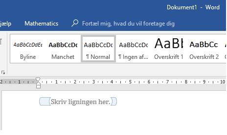

Jeg har fået et problem angående Word 2016 og ligningseditoren. Jeg bruger Word 2016 til matematik og er meget afhængig af editoren og de to udvidelser, Wordmat og MS Mathematics til Word. Den sidste er ikke officielt understøttet i 2016 men er installeret vha. en work-around. Men, problemet ser ud til at være opstået ved en opdatering af Word. Jeg får de her underlige klammer hver gang jeg trykker "indsæt ligning":
Desuden så opfører editoren sig heller ikke efter den vante måde, da jeg skal fjerne disse klammer før at editoren opfører sig normalt med hensyn til at opløfte korrekt i potenser og danne brøker.

Problemet, du ser med ligninger, skyldes en fejl, som Microsoft fik introduceret ved en opdatering for nylig. Fejlen bevirker, at ligninger og visse andre typer elementer automatisk får Designtilstand slået til, hvilket de ikke skulle gøre. Det lyder til, at du selv har fundet frem til, hvordan du fjerner de ønskede klammer: På fanen Udvikler, klik på Designtilstand for at slå indstillingen fra. For at få vist fanen Udvikler: Filer > Indstillinger > Tilpas båndet > Slå Udvikler til i højre side af dialogboksen > OK.
Microsoft blev hurtigt gjort opmærksom på fejlen. Ifølge information fra Microsoft skulle fejlen være rettet 10-aug-2018. For at få rettelsen til at slå igennem, skulle det være tilstrækkeligt blot at lukke Word og starte programmet igen. Måske er problemet derfor allerede løst hos dig nu.

    Tak for svaret. Din løsning virkede, men de har åbenbart ikke rettet fejlen hos mig, ellers er opdateringen ikke lige kommet ud til mig endnu. Har version 1807 lige pt. og prøvede at opdatere, men jeg har den nyeste version. Men mange tak for hjælpen. :D
