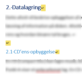

Der var en forklaring på, at overskrifterne i dokumentet ikke blev vist i indholdsfortegnelsen. Hver overskrift skal i princippet udgøre et afsnit formateret med en relevant typografi, dvs. at der skal afsluttes med Enter (og Enter før overskriften). Men brugeren har tastet Shift+Enter i stedet. Shift+Enter tvinger blot et linjeskift i samme afsnit, men der dannes ikke et nyt afsnit. Derfor var de fleste overskrifter blot en del af meget, meget lange afsnit med masser af Shift+Enter.
Slå formateringsmærker til (Ctrl+Shift+8) i den oprindelige version. Så vil du se, at der er en bøjet pil masser af steder = et tvunget linjeskift. Et afsnitstegn ser sådan ud: ¶.
Skærmdump fra teksten (jeg har sløret indholdet), hvor det tvungne linjeskift kan ses:
Prøv så at se det tilrettede dokument. Jeg har erstattet en masse tvungne linjeskift med afsnitstegn. For at få det til at arte sig OK har jeg tilrettet typografidefinitionerne på Overskrift 1 og 2, så afstand før og efter er OK, og så har jeg sørget for, at alle overskrifterne har ”rene” typografier. Der var lavet diverse som direkte formatering (markering af tekst og ændring af formatering).
Jeg har kun ændret det, der var nødvendigt aht. at få overskrifterne med i indholdsfortegnelsen. Der er fortsat masser af tvungne linjeskift og andre formateringsmæssige ting, som ville have godt at af blive rettet til.
