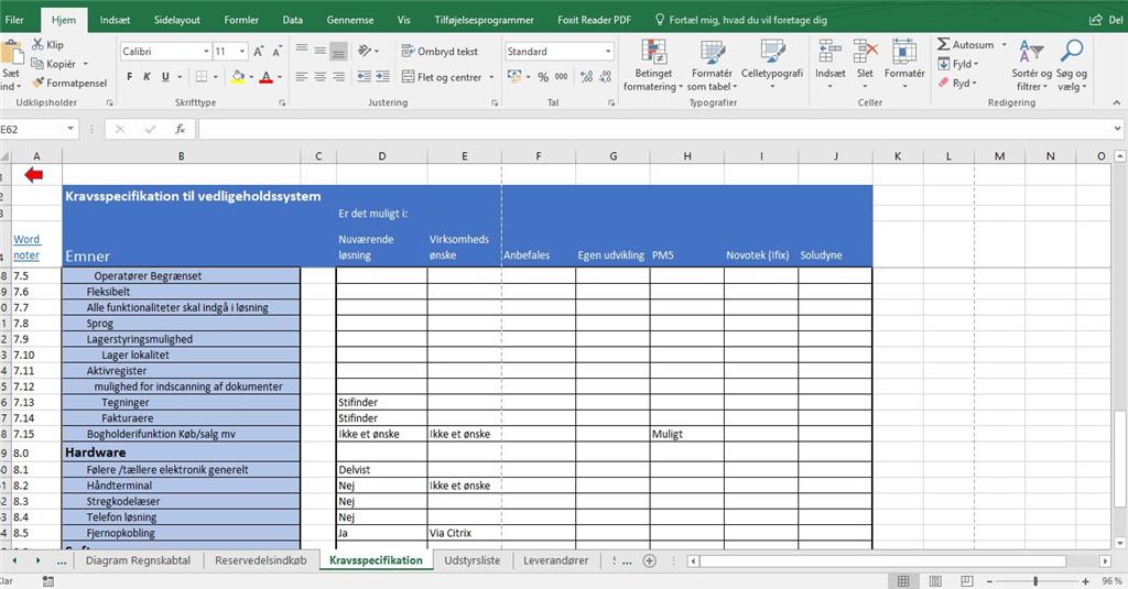

Prøv at se billederne.
Først et normalt billede :

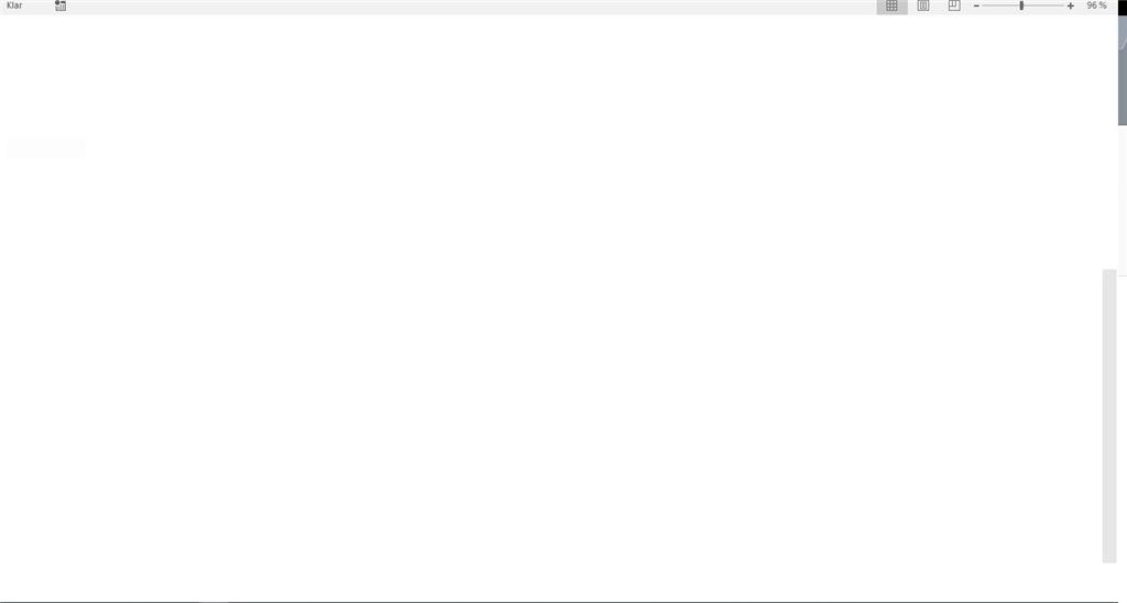

så sker det her:

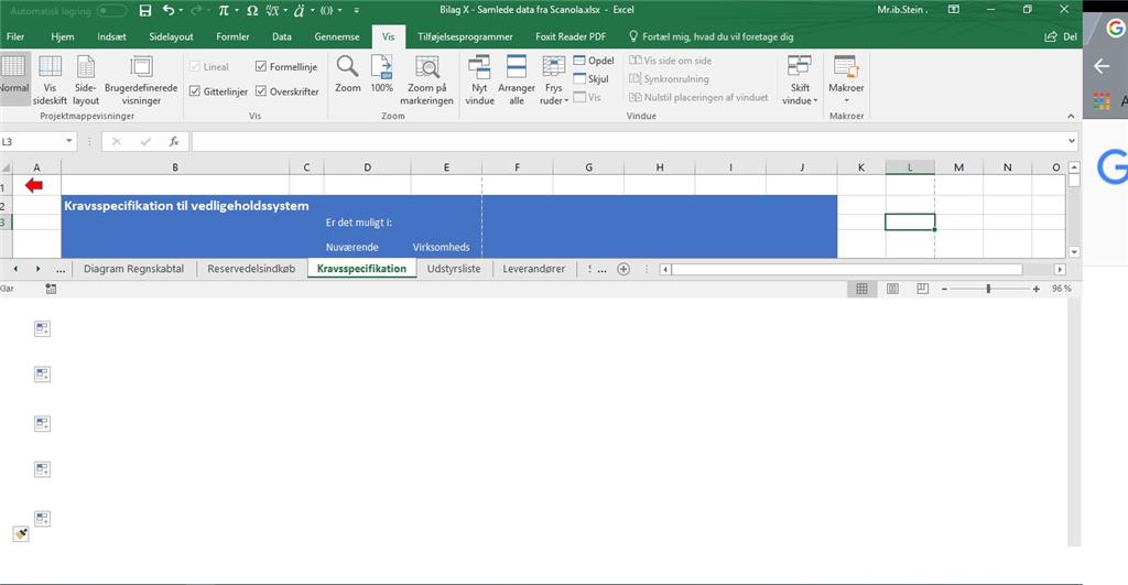

Næst efter sker det her:
ved at trykke på ikonet for Excel på proceslinjen 2 gange - altså fjerne Excel fra aktiv skærm og atter gøre det aktivt, så kommer Excel tilbage og ser normal ud.
 Men hvorfor forsvinder det ? Det går som sådan ikke i stå? men jeg kan ikke se noget.
