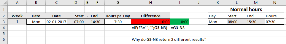

Jeg prøver at trække 2 felter med timer fra hinanden (G3-N3). Hvis regnestykket står i et IF (=IF(F3="";"";G3-N3)) statement bliver resultatet -00:00, men hvis regnestykket ikke bruger IF statement (=G3-N3) bliver resultatet 00:00.
Hvorfor er det ene resultat negativt og det andet positivt?

Hej igen Nickidk4
Tak for det ekstra info.
Jeg har nu fundet en forklaring: Når du regner i tid, så er selve tallet bag en udregning med en lang række decimaler. Hvis du ændre celleformatet fra "tid" til "tal", så vil du kunne se at fx 14:30 er 0,604166666666667. Derved opstår dit -00:00 fordi nogle af de senere decimaler påvirker resultatet.
Dermed burde der ikke være en fejl i dit ark som sådan.

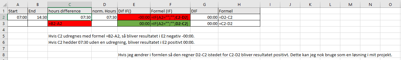

    2018-02-04T17:48:23+00:00
    Hej Runa
    • Jeg kører Excel 2016 på engelsk nyeste opdatering.
    • Formateringen er Custom tt:mm i alle de celler som har med tid/timer at gøre.
    • Komma seperering virker ikke som seperator i min version af Excel og kræver ;. Jeg kan ikke benytte =HVIS() da den ikke er på dansk.
    Jeg er kommet nærmere en løsning dog.
    Jeg har leget lidt rundt og lokaliseret problemet.
    Hvis man skifter C2 ud med 07:30 istedet for 07:30 udregnet fra formlen bliver resultatet rigtigt og positivt. Jeg kan ikke forstå hvorfor Excel vælger at gøre tallet negativt.
    Jeg tilføjer et link til mit lille eksempel hvor det er muligt at downloade excel filen.
    https://drive.google.com/file/d/1yRkKZAHP13jPaCvT7MJbR4Qseh8LOXtq/view?usp=sharing
    Jeg kan ikke bruge den løsning jeg foreslog i mit exempel. Dette vil kun virke når resultatet er 00:00 selvfølgelig.
