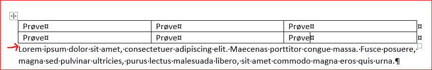

Hvordan øges afstanden fra tabel til den efterfølgende tekst (se ud for rød pil i skærmdump) uden at bruge direkte afsnitformatering etc.?
2016-01-24T21:29:20+00:00
Hvordan øges afstanden fra tabel til den efterfølgende tekst (se ud for rød pil i skærmdump) uden at:
  • bruge direkte afsnitformatering?
  • ændre på typografien, der er brugt i cellerne i tabellen?
  • ændre højden på rækkerne, margen i cellerne etc.?
  • ændre i typografien, som er brugt på den efterfølgende tekst?
Skærmdump

Når tabellen ikke har kanter, kan du godt i stedet enten føje bundmargen til cellerne i sidste række eller f.eks. føje afstand efter teksten i sidste række.
Mht. direkte formatering: Det er bedst at bruge rene typografier, hvor det er muligt og praktisk. Men sund fornuft bør altid bruges. Det er helt OK at bruge direkte formatering i dokumenter. Det gælder f.eks. til formatering, som kun skal bruges et enkelt eller få steder i et dokument. Det er jo heller ikke alle dokumenter, man behøver at bekymre sig om - f.eks. hurtige noter eller lign. til eget brug.

De løsninger, du har forslået som nr. 2 og 3, vil ikke kunne bruges til at skabe afstand efter tabellen.
Jeg foretrækker at føje "afstand før" til afsnittet efter tabellen som direkte formatering (evt. vha. en makro, hvis man bruger mange tabeller).
Alternative løsninger (som jeg ikke ville vælge):
  • Føj en ekstra række til i bunden af tabellen uden lodrette kanter og uden bundkant.
  • Indsæt et tomt afsnit efter tabellen. Det er ikke en optimal løsning, da et sådan afsnit kan ende øverst på en side, hvor det så vil resultere i en uønsket afstand.
En løsning med at ændre på typografien er for mig at se ikke brugbar i praksis. Så skulle du jo have ekstra varianter af alle typografier, som kan forekomme efter en tabel.

    O.k. Tabellen skal vises uden kanter, hvilket jeg glemte at gøre opmærksom på. Vil forslag nr. 2 og 3 så ikke kunne bruges?
    Bør direkte formatering ikke begrænses?
