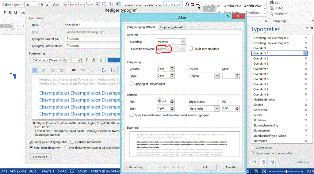

I artiklen "TOC Tips and Tricks" (se http://wordfaqs.mvps.org/TOCTips.htm#PartialTOC) står der:
"The outline level of paragraphs in Word’s built-in heading styles cannot be changed; if you look at theParagraph dialog for a paragraph in one of these styles, you’ll see that the outline level box is disabled. (Although the outline level of the style itself can be changed,I don’t recommend this.)"
Selve dispositionsniveauet i typografien Overskrift 1 kan dog ikke ændres hos mig (se skærmdump). Skyldes det en ændring i Word 2013 i forhold til Word 2003 og tidligere versioner?

Det er muligt, det er sådan, det skal forstås. Men i givet fald stemmer det ikke med, hvad man kan i Word 2003, 2007, 2010 og 2013.

Det er ikke muligt at ændre dispositionsniveau for Overskrift 1-9 via dialogboksen Afsnit – heller ikke i Word 2003 (jeg kan ikke tjekke længere tilbage). Jeg husker ikke, om man har kunnet i versioner før Word 2003. Men ellers kan det være noget andet, artiklen refererer til:
Det er muligt at kæde en overskriftstypografi sammen med et andet niveau i en listedefinition end det ”rigtige” via dialogboksen Definer ny opstilling i flere niveauer eller Rediger opstilling i flere niveauer (fanen Hjem > gruppen Afsnit, Opstilling i flere niveauer > Definer ny opstilling i flere niveauer eller Rediger opstilling i flere niveauer). Der vil du f.eks. kunne sammenkæde Overskrift 1 med niveau 3, Overskrift 2 med niveau 9 osv. Det vil ikke ændre ved niveauet, der vises i Afsnit, men nummereringen vil være styret at listeopsætningen. Det kan være det, artiklen refererer til – og jeg anbefaler absolut heller ikke, at man gør det. Det ville skabe total forvirring.

    Jeg forstår citatet som om, at man ikke kan ændre dispositionsniveau for en typografi, hvis man bruger direkte afsnitsfomatering på et afsnit via fanen Hjem og klikker på dialogboksåbneren i gruppen Afsnit, men at det godt kan lade sig gøre at ændre dispositionsniveauet for en typografi, hvis man gør det i selve typografien via dialogboksen Rediger typografi, Formatér, Afsnit. Er det ikke sådan, citatet skal forstås?
