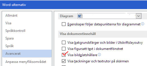

Som emnet antyder har jeg et problem med word og billeder. Hver gang jeg åbner et dokument med billeder i spørger word mig som sædvanligt om at aktivere redigering, men så snart jeg trykker aktivér redigering bliver alle billeder i dokument gjort helt hvide. Den eneste måde at gøre dem synlige igen er at redigere hver enkelt billedes tekstombrydning, men det virker ikke så smart fordi det ødelægger opsætningen af dokumentet. Jeg aner ikke om jeg har trykket på en eller anden genvejskombination der har ændret i mine indstillinger, men jeg vil gerne have problemet løst hurtigt! Mange tak på forhånd :)

Det kan være alternativet "Vis pladsholder til billeder", der er blevet valgt.

    Det virkede, mange tak! :)
