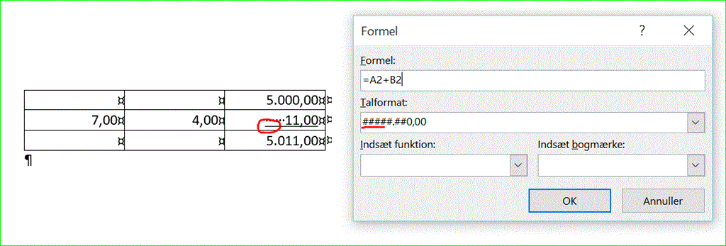

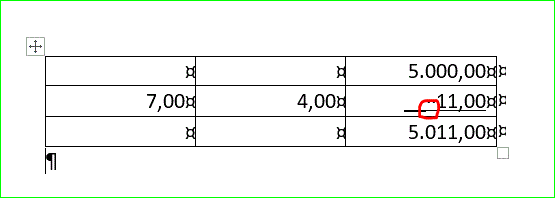

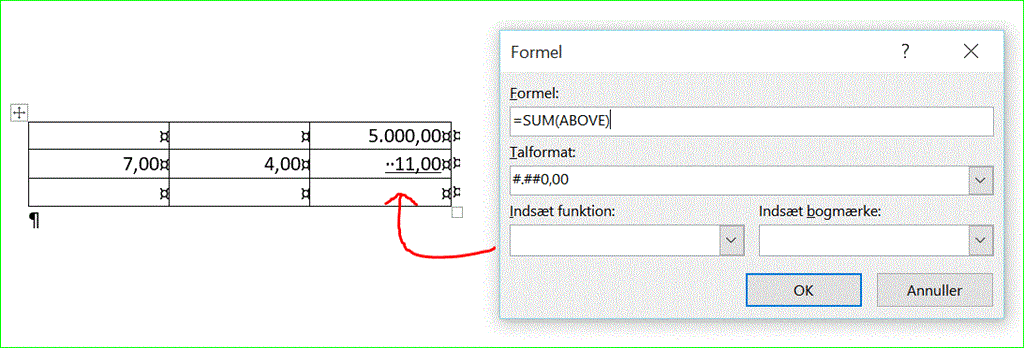

En tabel er opstillet med formler i C2 og C3 (se skærmdump 1 og 2). Jeg vil gerne at understregningen bliver lige så lang som det længste tal i kolonnen (se skærmdump 3). Den nederste kant i C2 kan jeg ikke få tæt nok på til, at det kan blive en tilfredsstillende understregning.

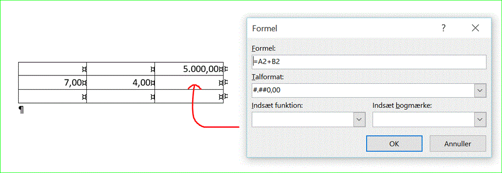

Hvis der vælges understregningstasten kombineret med almindelig understregning (Ctrl+U) kan der ved 100 % zoom ses en niveauforskel og stregtykkelseforskel i overgangen, hvor understregningstasten er blevet brugt og almindelig understregning (Ctrl+U) er blevet brugt (se skærmdump 4). Den ses dog ikke ved større zoom.

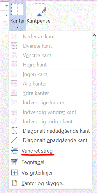

Jeg har også eksperimenteret lidt med funktionen Vandret streg (se skærmdump 5), men det kan jeg ikke få til at fungere.
Siden har jeg fundet på at lægge et ekstra antal #-tegn (i det her tilfælde fire) til talformatet, hvilket ser tilfredsstillende ud (se skærmdump 6). Jeg vil dog gerne vide, om der er en bedre og mere korrekt måde til at gøre understregningen lige så lang som det længste tal i kolonnen end at lægge et ekstra antal #-tegn til talformatet?

Kommandoen Vandret streg indsætter et grafikelement i et selvstændigt afsnit. Du kan godt indsætte tallet i samme afsnit og formatere stregen m.m., men det vil være temmelig uhensigtsmæssigt at arbejde med.

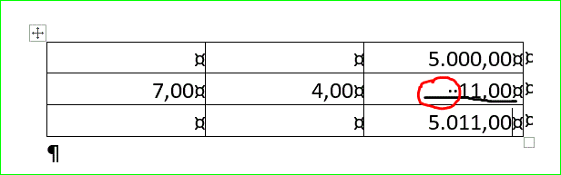

    2015-09-03T00:28:43+00:00
    Ja du har ret i, at understregning i en tabel som også har streger ikke er hensigtmæssig, så det vil jeg undlade.

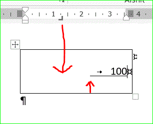

    Med risiko for at have misforstået noget får jeg følgende resultat efter at have fulgt din vejledning:
    • Understregningen går ikke til hvor højretabulatoren er sat (se skærmdump 1).
    • Højretabulatoren og understregningen bevæger sig modsat hinanden, dvs. hvis højretabulatoren trækkes mod højre bevæger understregningen sig mod venstre (se skærmdump 2).
    Kan man i alle tilfælde få understregningen til at slutte ved højretabulatoren?
    Skærmdump 1
    Skærmdump 2
