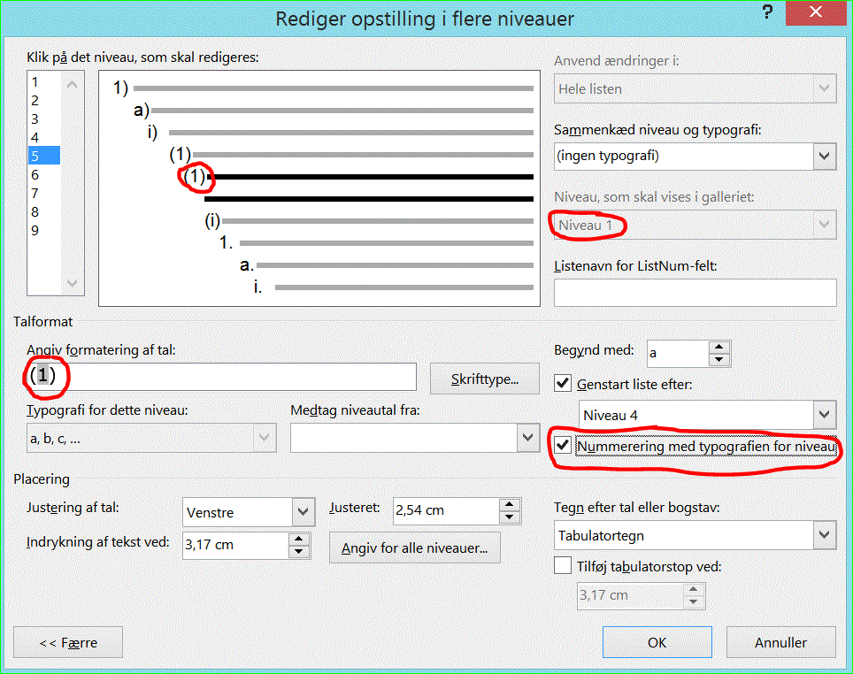

Selv om jeg klikker på forskellige niveauer, vælger den altid 1. Sandsynligvis fordi den henviser til Niveau, som skal vises i galleriet: (se klip).
Hvordan fungerer Nummerering med typografien for niveau?
Klip

Det er sandsynligt, at indstillingen oprindeligt er lavet specielt med henblik på brug i juridiske dokumenter.
Man kan ikke opnå det samme vha. Angiv formatering af tal/Typografi for dette niveau. De indstillinger påvirker kun det enkelte niveau og styrer, hvordan nummereringen for det niveau sammensættes.
Bemærk, at det i mit eksempel ovenfor er niveau 2, der har indstillingen slået til, men det er nummeret for niveau 1 vist i forbindelse med niveau 2, der ændres fra bogstav til tal. Niveau 1 vil fortsat vise bogstaver, hvis indstillingen ikke er slået til for det niveau.
Hvis Nummerering med typografien for niveauer slået til for f.eks. niveau 4, og hvis niveau 4 er sammenkædet med Overskrift 4, og hvis nummerering for niveau 4 er defineret til at inkludere niveau 1-3 i nummereringen, vil der blive vist tal for alle niveauerne 1-4, når Overskrift 4 anvendes, selv om niveau 1-3 er defineret med bogstaver eller romertal:
Uden indstillingen slået til kunne det tænkes, at Overskrift 4 i et afsnit ville vise C.II.d.8
Med indstillingen slået til ville det i stedet blive 3.2.4.8

Nummerering med typografien for niveau hedder i engelsk version af Word Legal style numbering. Den danske oversættelse forekommer absolut ikke let forståelig, synes jeg.
Indstillingen gør det muligt at få nummerering vist som tal, selv om der som nummertype er valgt bogstaver eller romertal.
Du kan kun se effekten af denne indstilling, hvis du har valgt nummerering, som ikke udelukkende anvender tal som nummerering (f.eks. bogstaver: a,b,c eller A, B, C eller romertal: i, ii, iii eller I, II, III).
Når Nummerering med typografien for niveau er slået til, vises tal i stedet for det tilsvarende bogstav/romertal.
Eksempel:
Niveau 1 er sat til at vise bogstaver: A, B, C
Niveau 2 er sat til at vise tal: 1, 2, 3, og til at inkludere nummer fra niveau 1, adskilt med punktum
Hvis Nummerering med typografien for niveauer slået frafor niveau 2, vil resultatet være:
A.1, A.2, A.3 osv.
B.1, B.2, B.3 osv.
Hvis Nummerering med typografien for niveauer slået tilfor niveau 2, vil resultatet i stedet være:
1.1, 1.2, 1.3 osv.
2.1, 2.2, 2.3 osv.

    Jeg forstod godt, at du spurgte til, om den ene metode er hurtigere end den anden. Grunden til, at jeg ikke svarede direkte på det er, at de to metoder - som jeg forsøgte at forklare - ikke kan bruges til det samme. Dermed er sammenligning af hastigheden i brugen af metoderne ikke relevant.
    Hvis du nærstuderer eksemplerne, jeg har vist, og evt. prøver dem af, vil du nok kunne se det. Det kan jo godt tænkes, at man f.eks. vil have niveau 1 vist som A., B., C. osv., men at man i niveau 2 vil inkludere niveau 1 men ønsker at have tal vist for niveau 1 i stedet for bogstaver:
    Som i mit første eksempel:
    A.1 vist som 1.1
    A.2 vist som 1.2
    B.1 vist som 2.1
    B.2 vist som 2.2
    osv.
    Det kan man kun opnå ved at slå Nummerering med typografien for niveau til.
