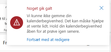

De sidste par dage har jeg ikke kunnet oprette og redigere begivenheder i min Outlook (New) kalender.
Får denne fejlmeddelelse. Har genstartet, opdateret mv.
Hvad kan årsagen være?

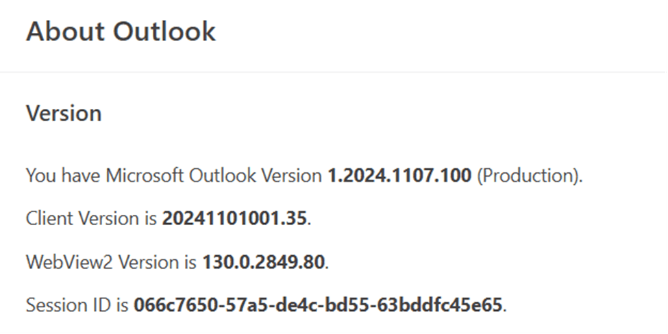

    Med hensyn til spørgsmålet om ikke at kunne gemme kalenderbegivenheder i ny Outlook, har vi modtaget information om, at ny Outlook er blevet opdateret til den nyeste version 1.2024.1107.100 i app-butikken, og kalenderfunktionen i den seneste version af ny Outlook fungerer korrekt.
    Opdater den nye Outlook til denne version for at løse problemet med at gemme kalenderbegivenheder. Tak for din tålmodighed.
