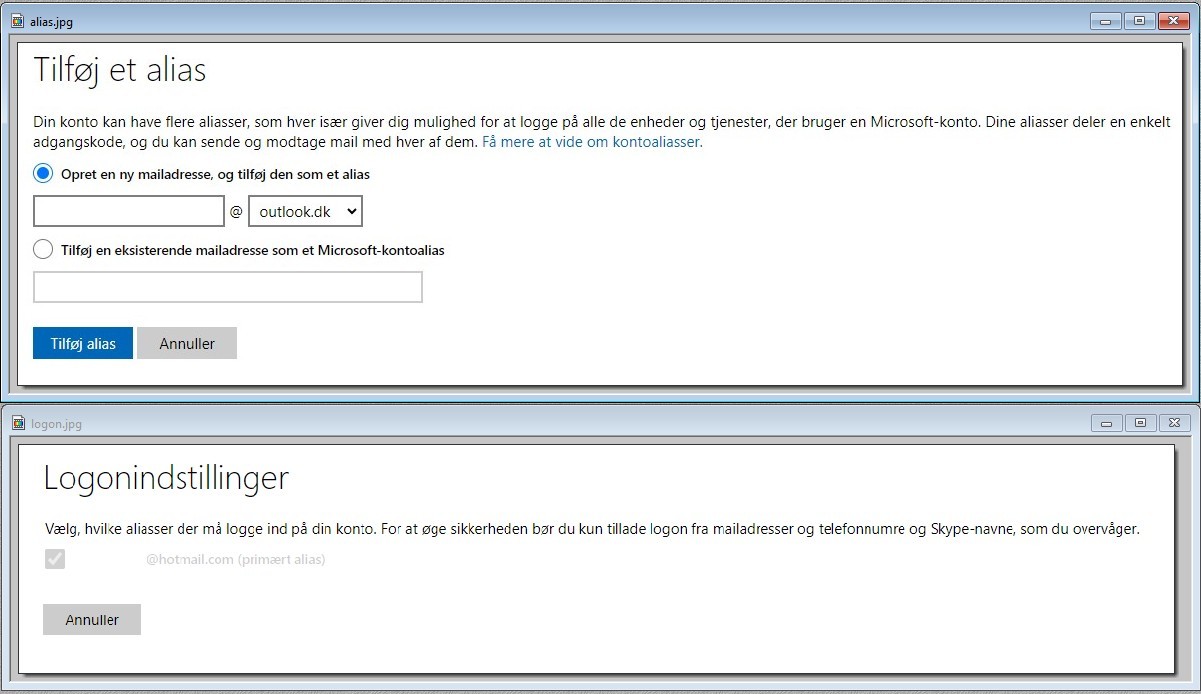

    Hvad angår ændring af navnet på din e-mail-adresse, forstår jeg, at POP kan gøre dette, men med Outlook.com skal du gå til din Hotmail-konto og tilføje det alias, du vil bruge til din e-mail-adresse.
    Tilføj eller fjern et mailalias i Outlook.com - Microsoft Support
