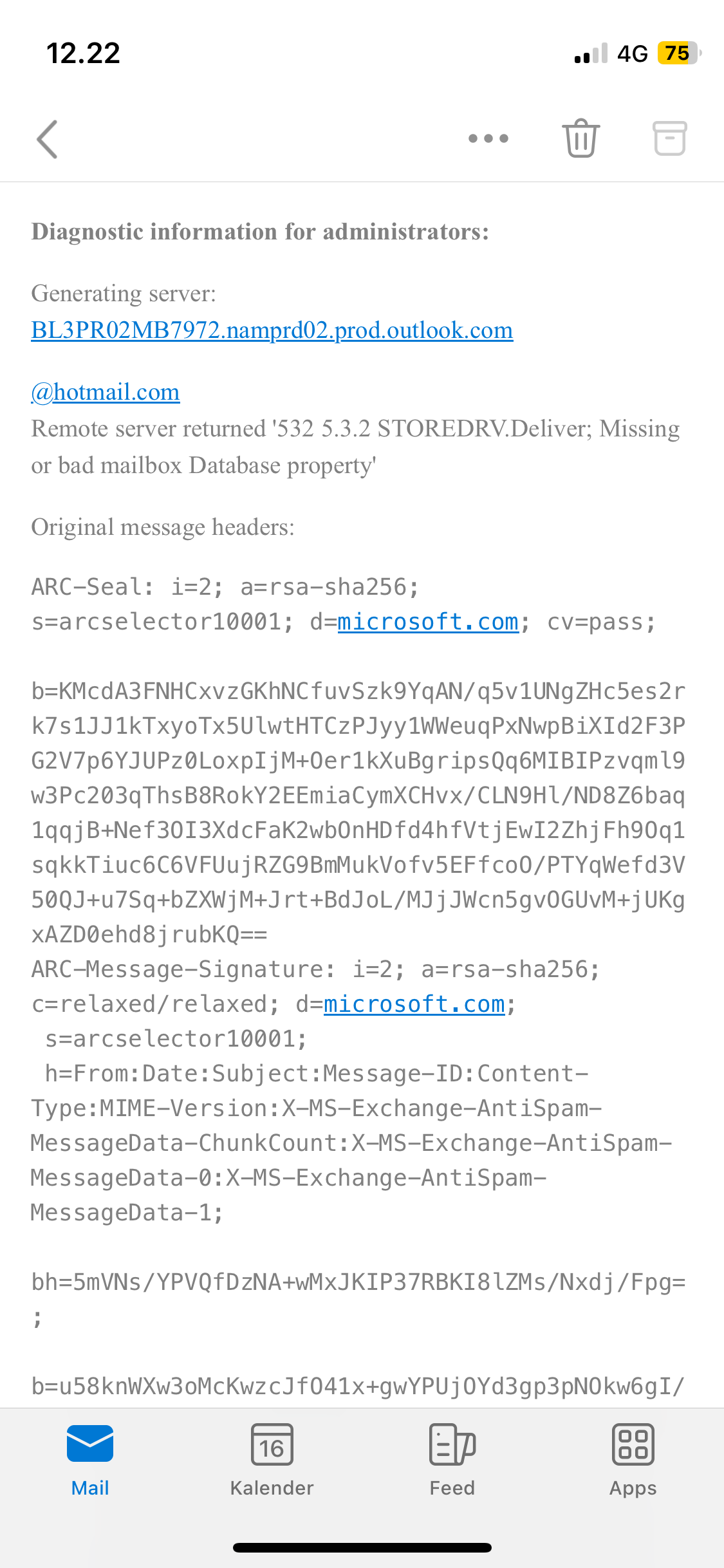

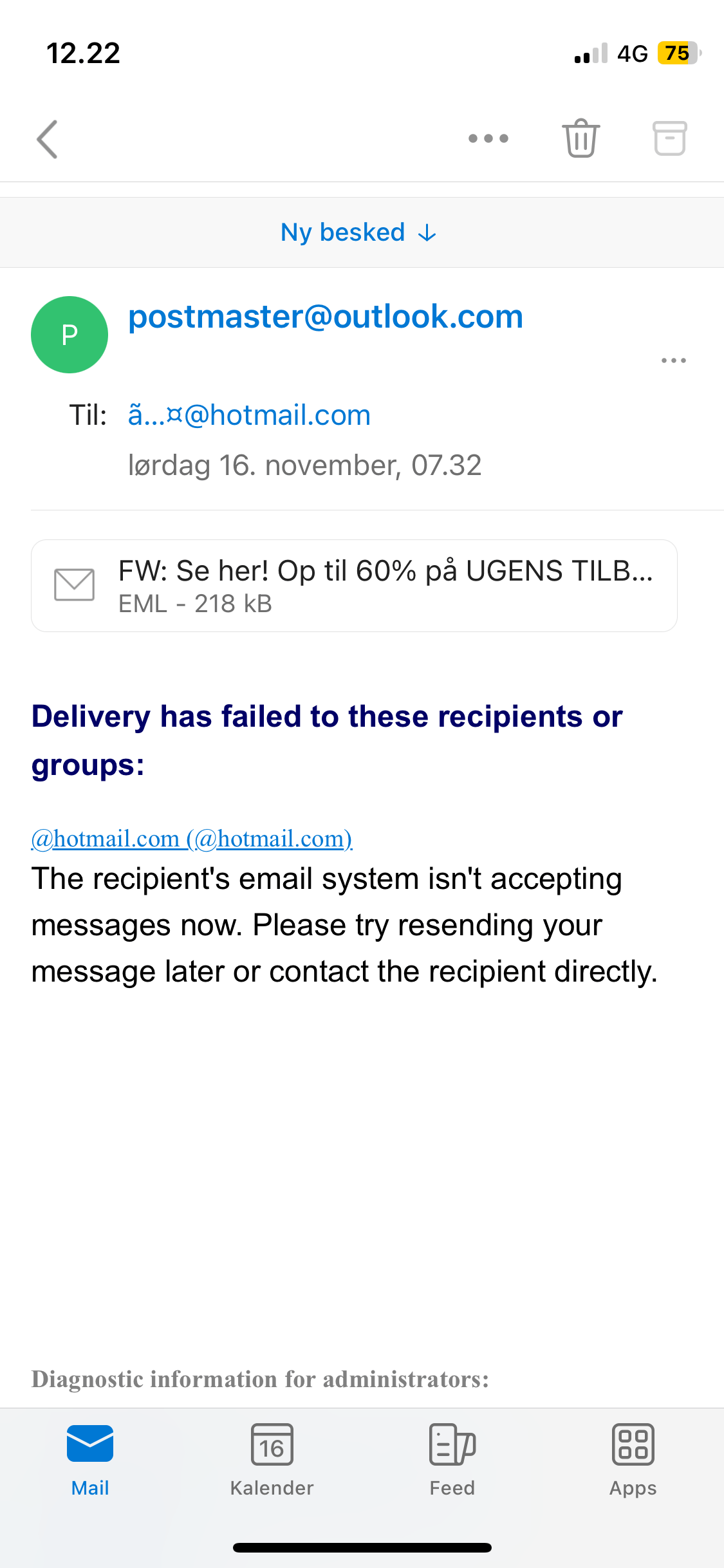

    1)Jeg indsætter her 2 billeder af den fejlmeddelelse der kommer, denne besked bliver både sendt til den person der forsøger at sende mig en mail, samt til min junk mail.2)dette problem opstår kun på Hotmail.com mail ja. Mit rejseselskab ringede i går, da de havde prøvet at sende mig en mail, men fik fejlmeddelelse retur. Hun fortalte at de for tiden oplevede dette med rigtig mange kunder der havde Hotmail, så derfor ved jeg nu at det er et generelt problem (hvertfald her i Danmark)
    3)hvis jeg sender en mail til mig selv, får jeg den samme besked i uønsket mail, som nævnt ovenover.
    Jeg kom til at trykke “besvar mail” i stedet for at trykke på linket og udfylde svaret her og da fik jeg præcis samme fejlmelding retur som andre får når de sender en mail til mig.

    Mange tak for dit svar og billedoplysninger, som hjalp mig med at forstå dit problem. Det ser ud til, at din Hotmail videresender e-mails til en anden ikke-eksisterende . @hotmail.com adresse. Dette resulterer i en fejlmeddelelse, også kendt som en afvisning.

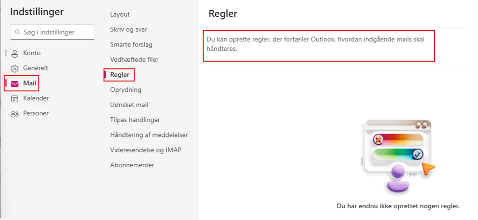

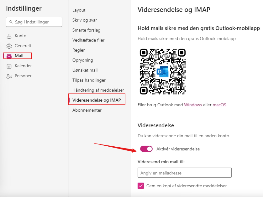

    For at løse dette problem skal du kontrollere dine indstillinger og regler for videresendelse af e-mail.
    1. Log på Outlook Web.( Følgende indstillinger er fra computerversionen af Outlook Web. Hvis du bruger mobilversionen, kan du muligvis ikke finde de tilsvarende indstillinger. Brug venligst computeren. Mange tak.)
    2. Klik på tandhjulsikonet i øverste højre hjørne for at åbne e-mail-indstillinger.
    3. Gå til Mail > Videresendelse og IMAP, og kontroller, om videresendelse er aktiveret.
    4. Gå til Mail > Regler, og tjek, om der er opsat regler for videresendelse.
    Hvis du finder videresendelseshandlinger, som du ikke har konfigureret, skal du deaktivere dem.

    Tak for svar. der var opsat en eller anden mærkelig regel fra facebook, så jeg ved ikke om min konto har været hacked og nogen har opsat den, men jeg har nu slettet den.
    Men hvorfor skal jeg aktivere videresendelse af mail? Jeg skulle skrive en mailadresse som mine mail skulle videresendes til, for at jeg kunne gemme ændringen, så jeg indtastede min egen emailadresse - er det korrekt?

    Med hensyn til at bede dig om at starte videresendelse af e-mails, synes jeg, at dette burde være en vildledende oversættelse forårsaget af fællesskabet. Min oprindelige sætning er som vist nedenfor:
    Det, jeg mener, er at bekræfte, om du har slået videresendelse til i stedet for at kræve, at du slår videresendelse til.
    Grunden til, at jeg understreger dette, er, at automatisk videresendelse kræver sekundær verifikation, før den kan aktiveres, og nogle brugere kan gå glip af kontrollen. Det ser ud til, at min forkerte svaroversættelse fik dig til at aktivere den automatiske videresendelsesfunktion. Jeg undskylder over for dig her, og du kan slå det fra senere.
