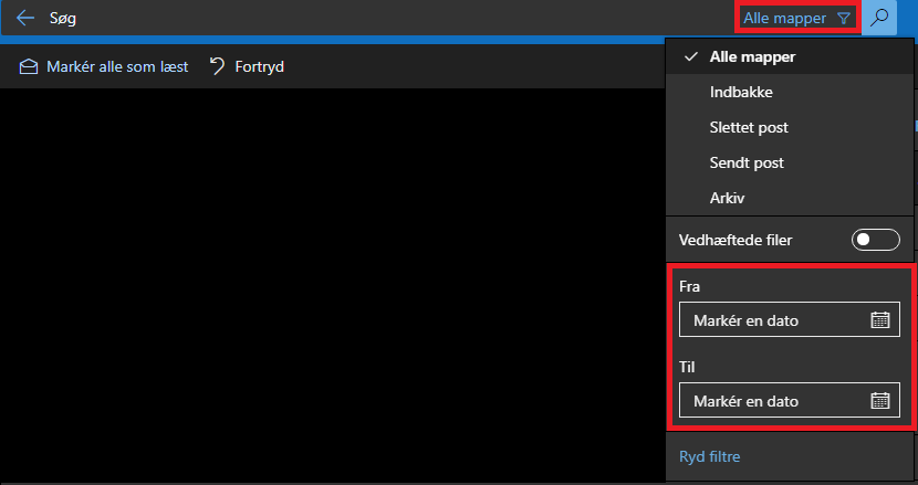

    Jeg kunne godt tænke mig at du igen prøver at logge ind på Outlook.com igen. Når du så er inde på din mail, så vil jeg gerne have dig til at klikke i søgefeltet i toppen;
    Som du kan se på billedet kan du her vælge hvor langt tilbage dine mails skal findes, ved at klikke på ikonet i højre side af søgefeltet. Du vælger så hvad du gerne vil have den til at vise fra.
    Derefter skulle din Outlook app gerne synkronisere med Outlook.com og dine mails skulle blive opdateret.
    Prøv det af, og fortæl mig endelig hvordan det spiller ud for dig.

    2018-11-28T13:41:24+00:00
    Hej "M.H.C."
    Ok - det var ikke lige til at gennemskue hvordan jeg filtrerer efter dato, men nu får jeg vist vist samtlige mails fra kontoens levetid uanset "fra dato". - Det er så også ok. -
    Men det er da lidt noget bøvl at skulle via Outlook.com - med al respekt for jeres sky-løsning - herunder Office 365 - jeg kan altså ikke bruge dem til noget - de fungerer for dårligt sammenlignet med en "gammeldags" installation.
    Tak for hjælpen.
