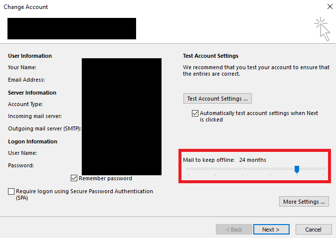

Hvis du gerne vil ændre hvilken mængde af mails der bliver gemt Offline. Så kan du prøve at følge nedestående skærmbilleder. Det er en guide igennem hvordan du ændre hvor langt tilbage dit Outlook skal gemme mails offline.

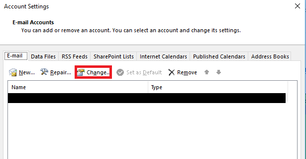

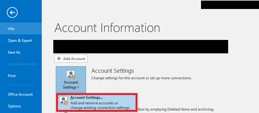

  1. Tryk på Fileri Outlook.
2. Under info, tryk på Brugerindstillinger.
  1. Tryk på Ændre.
  1. I det røde felt kan du ændre hvor langt tilbage dit Outlook skal gemme mails offline.
