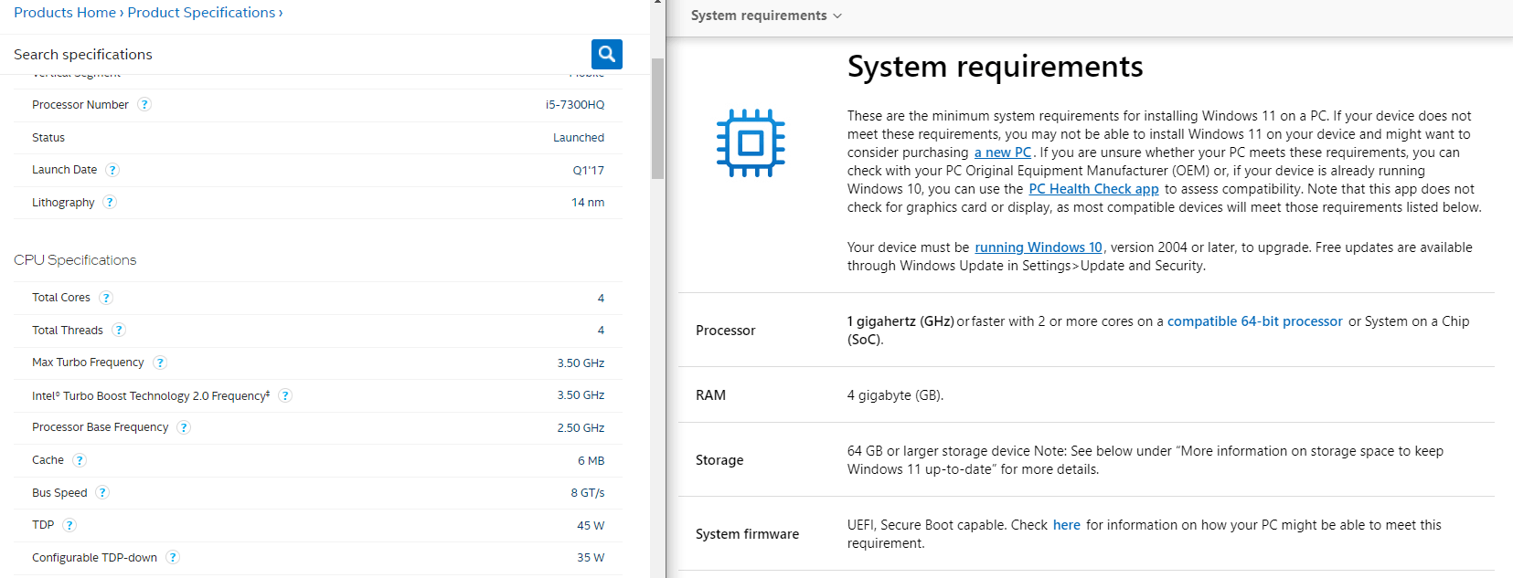

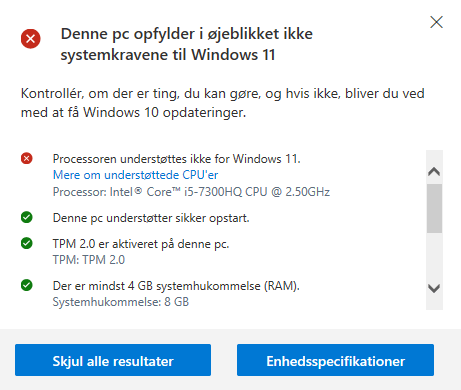

Herunder er min pc's tilstandsrapport
Jeg undrer mig lidt over, hvorfor min CPU ikke lever op til kravene for at opgradere til win 11.
Til venstre er min CPU specs, til højre er Windows 11 kravene.
Der står min cpu skal køre mindst 1 GHz med mere end 2 kerner. Min kører 2.5 (3.5) GHz med 4 kerner. Der står også at den skal være kompatibel 64-bit.
Det skulle jeg mene er opfyldt:
Er der en der kan hjælpe mig med at forstå, hvorfor jeg ikke opfylder kravene? Evt. om at kan gøre noget - andet end at udskifte CPU'en.

    Hi PatrickNielsen25,
    I'm Rodrigo and I will help you.
    Windows 11 requires some security measures that are only present on the latest processor models. That's why your processor is not supported.
    You can see the Intel supported models on the link below
    https://docs.microsoft.com/windows-hardware/des...
    You can still install windows 11 on unsupported hardware, but it is not recommended and you will not be able to receive updates. More information about it in the link below
    https://support.microsoft.com/windows/installin...
