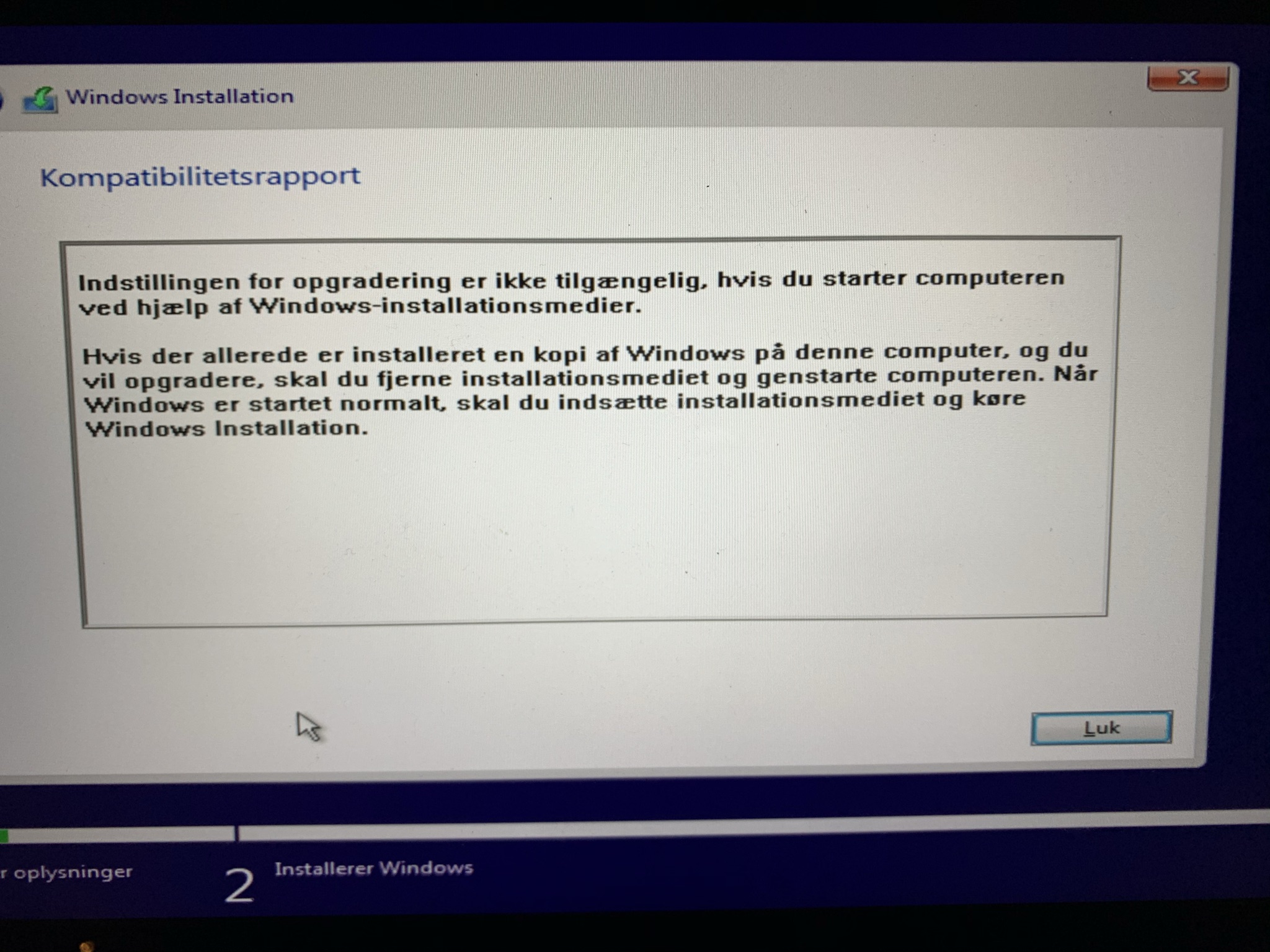

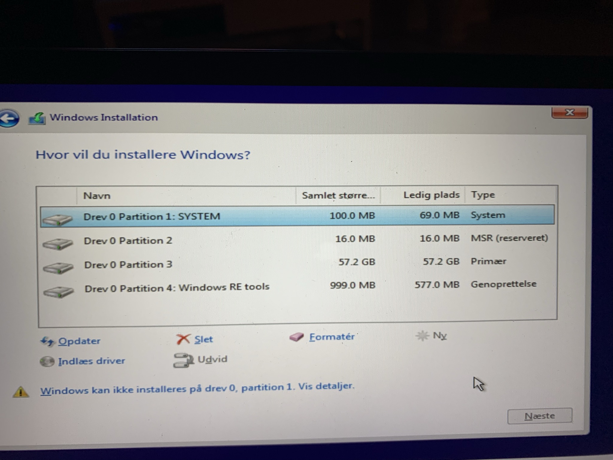

Min PC vil ikke åbne.
Jeg har downloaded en ren udgave af Windows 10 fra en anden computer, så den er på et USB-stik Jeg har prøvet både med fejlfinding og under Boot. Ved fejlfinding får jeg besked om, at jeg ikke kan installere på drev 0!!!
Jeg vedlægger bilag.

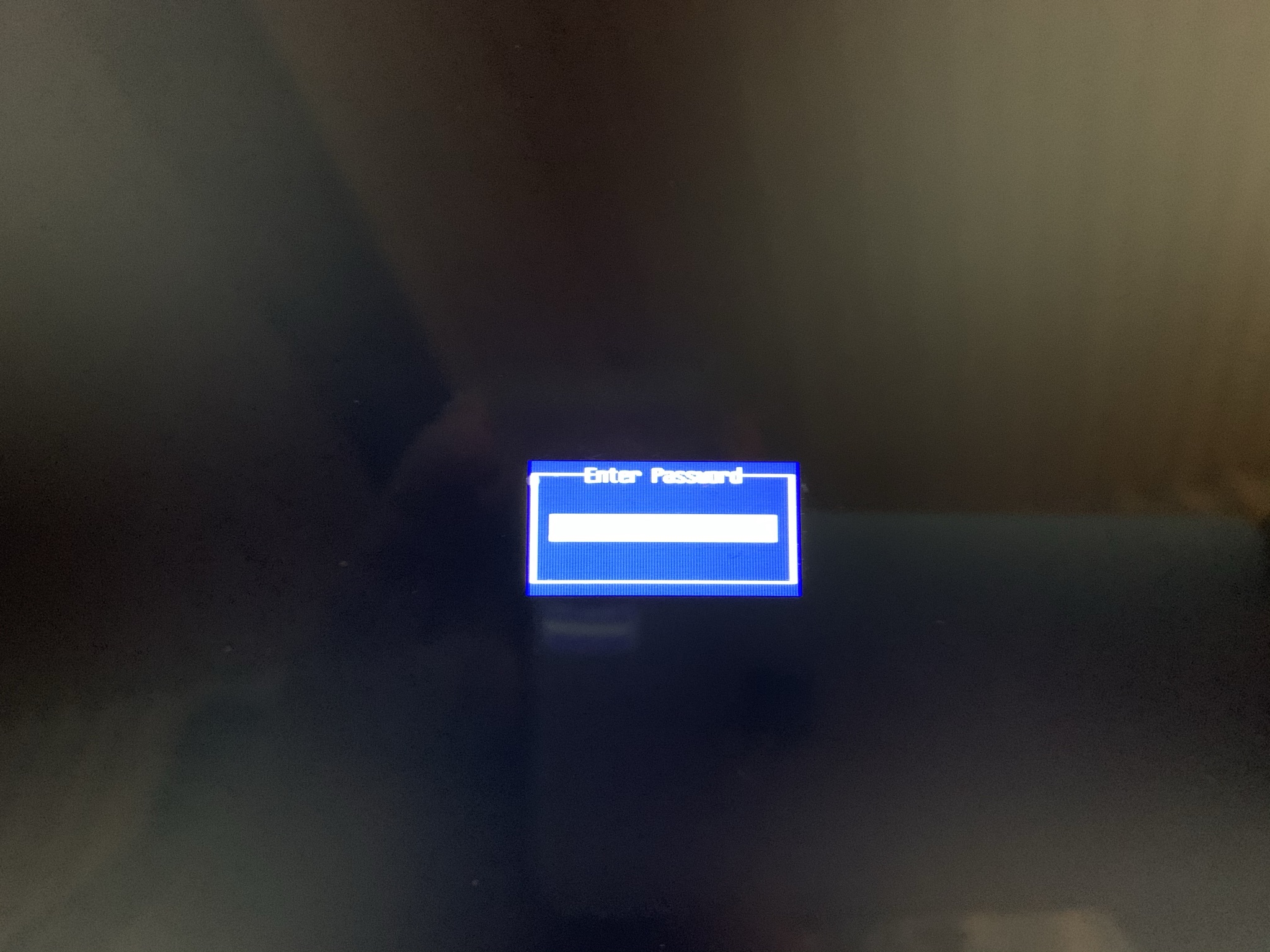

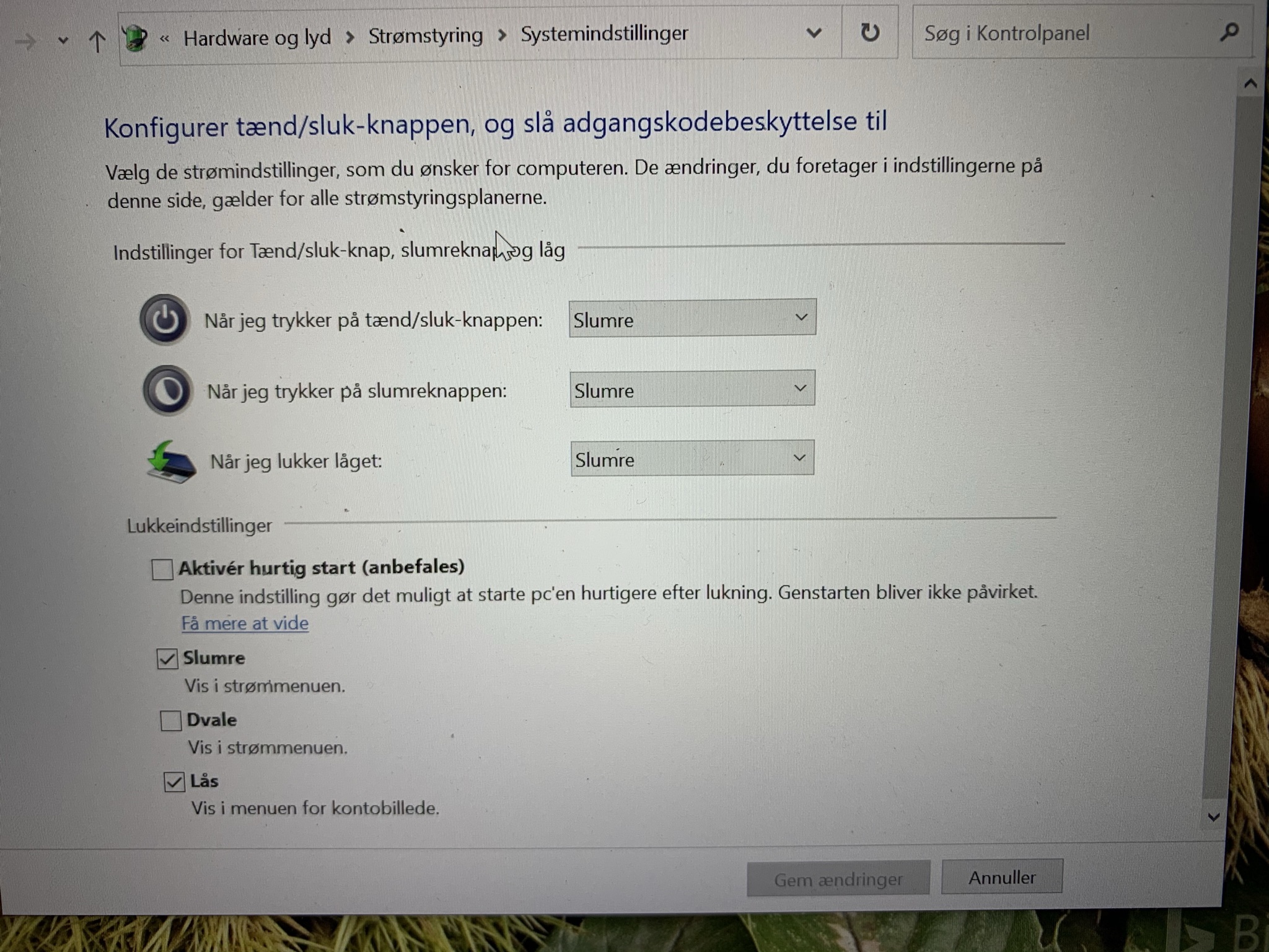

    Hej Dave
    1. Har jeg lavet - men virker desværre ikke! Vedlagt billede, så du kan se, om jeg har gjort det korrekt.
    2. Nej jeg mener IKKE kode til windows, - det ![](https://learn-attachment.microsoft.com/api/attachments/6c098adb-88f1-4ce8-a6f7-6544962a4a38?platform=QnAkommer ved hver start, og er  en kode til Boot. (Se vedlagte)

    Hej Magda
    1
    Er det et batteri Power-ikon?
    Hvis ja, her er rettelsen:
    Klik på startknappen, og skriv derefter kun Strømstyring
    Til venstre skal du klikke på 'Vælg, hvad tænd/sluk-knapperne skal gøre'
    Klik øverst til højre på 'Skift indstillinger, der ikke er tilgængelige i øjeblikket'
    Under 'Indstillinger for lukning' skal du deaktivere 'Slå hurtig start til'
    Gem det, og luk Kontrolpanel
    2
    Mener du, at du vil fjerne behovet for en adgangskode for at logge på Windows?

    2020-12-01T16:41:56+00:00
    Hej Dave
    1.000 tak for dit super gode bud. Du er rigtig skrap til teknik!!! Jeg er så glad 😄. Det var nemt at gøre, og så virkede det og jeg har nu en PC igen 🤗🤗.

    Hej Magda
    Jeg er Dave, en uafhængig rådgiver, jeg vil hjælpe dig med dette . . .
    FÃ ̧lge disse trin for at installere Windows 10 på det ã ̧dle USB ved hjælp af usb'en, der kan startes:
    Vælg hver af de 4 partitioner på det pågældende drev, og klik på Slet
    Det vil flette alle partitioner til ét ikke-allokeret mellemrum
    Når hele drevet er markeret som ét ikke-allokeret mellemrum, skal du markere det og klikke på 'Næste' for at starte installationen . . .
