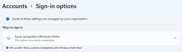

    Jeg forstår, at du føler dig snydt, og jeg sympatiserer med dig.
    Jeg har brug for at bekræfte dit problem.
    Du kan højreklikke på startknappen, klikke på indstillinger, klikke på konti og vælge loginindstillingen. Se efter, om ansigtsgenkendelse understøttes.
    For det problem, hvor du ikke kan se det køre, kan du give et skærmbillede? Dette vil hjælpe mig med at lokalisere dit problem.

    Tak for din feedback. Hvis du ikke har et kamera til ansigtsgenkendelse, kan det skyldes hardwarebegrænsninger eller problemer med systemopsætningen. Her er nogle fejlfindingsmuligheder:
    1. Hvis din computer ikke har et passende kamera, skal du muligvis overveje at tilslutte et eksternt ansigtsgenkendelseskamera, der understøtter Windows Hello.
    2. Åbn appen "Indstillinger". Klik på "System". I menuen til venstre skal du vælge "Loginindstillinger".
    På højre side skal du se, om indstillingen "Windows Hello ansigtsgenkendelse" er angivet. Hvis ikke, understøtter din hardware ikke denne funktion.
    1. Hvis dit kamera ikke kun genkender dit ansigt, men heller ikke fungerer på loginskærmen, så lad mig det vide.
