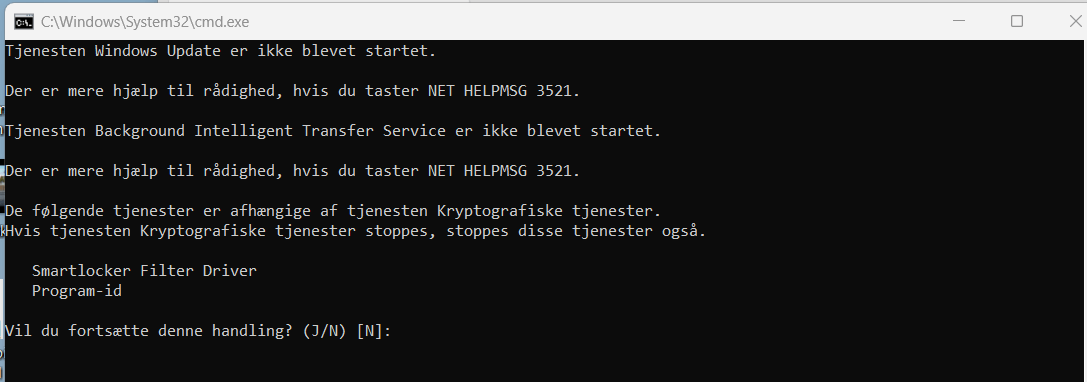

Jeg har gennem nogen tid bikset med opdateringsproblemer på min gamle computer. Problemerne gjorde, at jeg ikke kunne opdatere fra 23h2 til 24h2.Nu har jeg købt en ny computer for 1 måned siden, og alt har kørt perfekt med W11, version 24h2. Nu dukker det samme problem så op på min nye computer, som jeg havde problemer med på min gamle computer. Det betyder desværre at jeg igen har problemer med at lukke computeren, idet jeg får fejl om: Task Host Window. se herunder. Når systemet forsøger at opdatere kører stregen i mange minutter - uden resultat. For så at slutte med en meddelelse om at opdateringen ikke kunne lykkes, og så denne fejlkode: (0x800705b4). Hvad gør jeg nu?

Jeg nævnte det ikke, fordi AppLocker ikke er aktiveret som standard. Jeg vidste ikke, at det er aktiveret på din computer. Smartlocker-filterdriveren er en del af Windows' AppLocker-funktion.
Du kan klikke på J eller N; det er ikke et problem. Men det foretrækkes at klikke på "N", hvis afhængighederne ikke stopper og forårsager timeout-problemer.

    Jeg er ikke utilfreds med dit svar. Jeg er blot i vildrede over de resultater der dukker op.
    Jeg kunne godt ophæve blokeringen, og jeg kunne også vælge kør som administrator, men så får jeg en tekst, der siget at Windows Update er ikke blevet startet. Så bliver jeg nervøs, for jeg havde forstået at det handlede om at nulstille update cachen. Jeg turde ikke klikke på J/, for det havde du ikke skrevet noget om.

    Du kan trykke på "N" for Nej og fortsætte.

    Hej Henning,
    Efter at have udpakket zip-filen, skal du højreklikke på den vedlagte "wureset.bat"-fil og klikke på Egenskaber. Klik på "fjern blokering", hvis den er tilgængelig, og klik derefter på.
    Højreklik på filen "wureset.bat", og klik på "Kør som administrator".
    (Vigtigt, kopier outputtet og skriv det her.)
    Hvad så nu?
